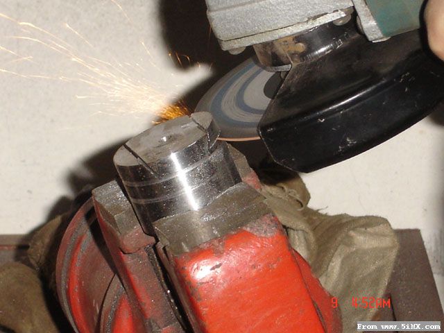

 楼主| 发表于 2008-4-9 21:42 | 只看该作者
原帖由 春天的豆豆 于 2008-4-7 23:35 发表
晕~~没磨的过程~
为了让你看看磨的过程,今天又做了个头!
专门把磨的过程拍了一张PP。

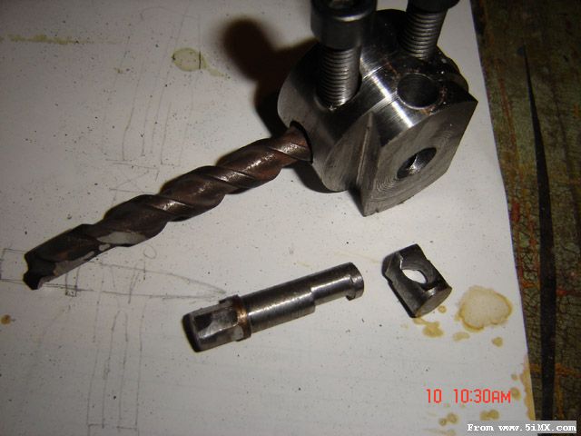

 楼主| 发表于 2008-4-10 21:37 | 只看该作者
这是做的内孔刀架

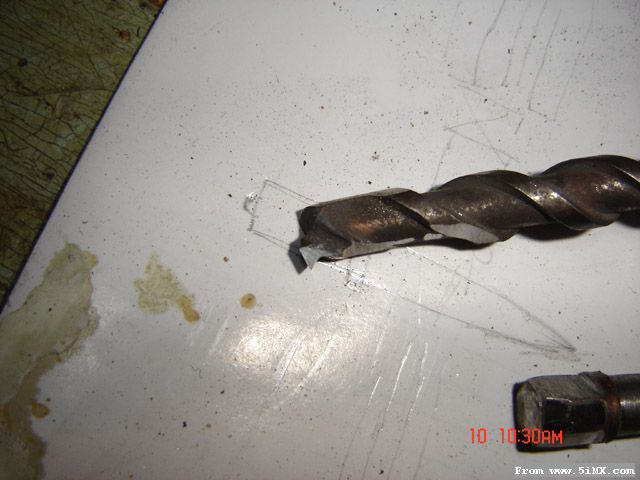

 楼主| 发表于 2008-4-10 21:40 | 只看该作者
这是冲击钻头磨的内孔车丝刀!长了弊病是让刀很厉害!只能伸出很短部分。
