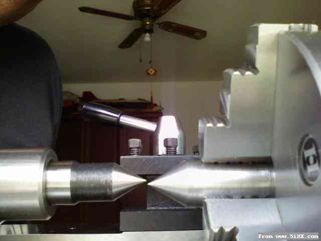

bb25-1尾顶尖高1.5至2mm--在inline朋友的帮助下已将图补上(奇怪的问题来了)

名曰:“尾座垫高法”自然是垫高尾座!既-在尾座的水平调整面之间垫薄片,而不是在尾座与导轨之间!
发表于 2008-4-19 00:31 | 只看该作者
晕,是你的机床放置不水平,不是调尾座水平.
发表于 2008-4-19 00:51 | 只看该作者
照出了水平 眼见差之毫厘:em17:
研究生要回答毕业论文的论点:em15::前顶尖夹在三个爪上的柄柄是圆柱体还是圆锥体?
这么大误差,没放平吧,这床身强度可不咋的,我的615如果不平固定处有明显间隙.只要垫到间隙填满就基本差不多了.那个地方有刮的痕迹就说明厂家已经调整过那位置,出厂时是对的,但如果放错机机...(也有这可能.),拆下找个平整的地方看看底面还平不.
"掉头车另一半外园,车最后一刀时测好余量,按中拖板刻度定吃刀深度,衔接非常合适"
俺折腾时喜欢一刀到头,截断.:em19:

不会是车完拿下再重夹上的吧:em17:
发表于 2008-4-19 01:04 | 只看该作者
原帖由 折腾 于 2008-4-19 00:59 发表
不会是车完拿下再重夹上的吧:em17:
柄如果是圆柱体,拆下再夹上眼睛一般都被欺骗,不会出现如此差距。
发表于 2008-4-19 01:11 | 只看该作者
柄柄如果是圆锥体,夹上后会出现上述类型研究成果
如果的确是圆柱柄柄夹着出这么大的误差,研究生应在第一时间向厂家投诉
发表于 2008-4-19 09:59 | 只看该作者
我刚才下去检查BB25-1,把厂家配套的顶尖夹在卡盘上,发现因为是锥柄的,所以很容易夹偏,要保持严格同轴很困难,所以就没有继续检查。楼主你如果也是锥柄的,应该好好检查一下。

原帖由 大晶牙 于 2008-4-18 22:31 发表
哪有那么复杂!
我现在就是尾座高,再垫尾座岂不更高:em15: :em15: 。
 楼主| 发表于 2008-4-19 10:33 | 只看该作者
原帖由 fang 于 2008-4-19 00:31 发表
用水平尺侧了一下,唯一的问题是车床有点前倾。但两条导轨水平、两条道轨的平行度很好。个人认为不会影响加工精度。(我总感觉水平尺的灵敏度不是很高,还未找到高灵敏度的水平尺)房老大关于调整车床水平的帖子我已拜读很多便,并已做好了可调整水平的底盘。还未安装,过两天上图。
车外园是圆柱体。装夹前用外径千分表沿圆柱轴向测量三点,直径几乎没有误差。车完尖后没有动卡盘直接对尾顶。
另外我装刀时就是用尾顶尖对的刀尖高度,如果尾顶尖误差这么大,应该车不到工件中心(也就是车不出尖来)。可是我车的顶尖很尖,想不明白是何道理:em17:
 楼主| 发表于 2008-4-19 11:01 | 只看该作者
原帖由 折腾 于 2008-4-19 00:51 发表
这么大误差,没放平吧,这床身强度可不咋的,我的615如果不平固定处有明显间隙.只要垫到间隙填满就基本差不多了.那个地方有刮的痕迹就说明厂家已经调整过那位置,出厂时是对的,但如果放错机机...(也有这可能.),拆下 ...
我材料用的是螺纹钢。用角磨机磨螺纹时噪音很大,所以只磨了一半装夹时为了尽量准确,夹的是磨好的那端。先切断后车外园:em15: 因不是想加工什么东东,只是想练习,所以也没考虑如何提高加工精度的步骤。:em00:

原帖由 云浮 于 2008-4-19 01:11 发表
正如我前面说的,不但柄是圆柱体而且没有重新装夹。

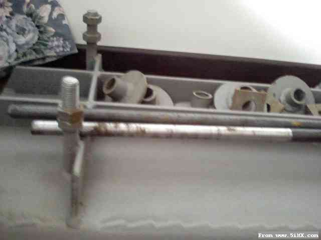

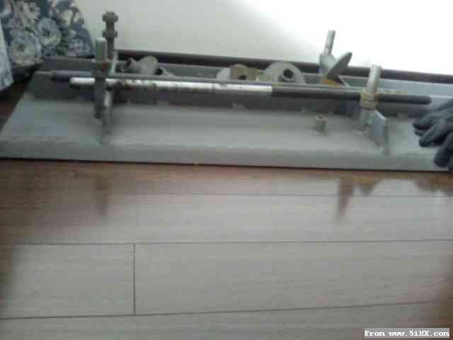

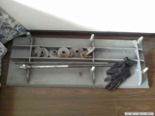

油盘的底板是用6mm钢板,侧板是3mm钢板,加强肋是6x50mm钢板。调整螺栓是直径20mm的高强螺栓(钢结构上用的),双螺母调整、锁紧。整个焊接过程在平台上进行,焊后进行退伙处理消除焊接应力。(螺栓有点长,准备截短)
前段时间糖尿病住院,:em17: 出院后玩轮滑又把尾骨摔裂了。:em25: :em25: 看来一时半会是不能装这个底盘了。:em22: 今年俺是本命年,看来要事事小心
