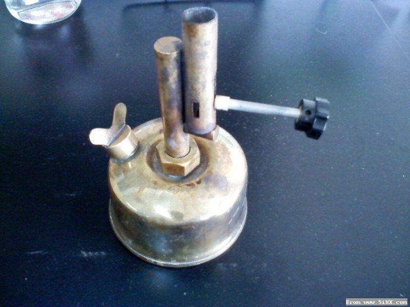

 楼主| 发表于 2008-6-11 10:54 | 只看该作者
感谢大家的关心和忠告。但是大家的担心有一点多虑了,我这是根据打金工具的火枪原理制作的。大家如果有兴趣有机会可以看看打金工具的火枪,打金工具的火枪使用的是汽油,我使用的是酒精,要是汽油的话那危险性就更大。也没有见过多少打金工具的火枪爆炸过。商品的酒精喷灯见图我有,它不好用,要想点着商品的酒精喷灯都要好几分钟,使用的时间还没有点灯得时间长。相比之下还是这个灯好用。

楼主还没告诉我针尖与管口的距离:em19: 。我也想做,不过要改动一些:1、用塑料瓶代替玻璃瓶;2、用浇花用的罐罐(打气的那种)代替气泵。(里面少放点酒精,倒着放可以代替前两样):em15: 。剩下就是接管做喷枪。

 楼主| 发表于 2008-6-11 22:52 | 只看该作者
原帖由 研究生 于 2008-6-11 19:23 发表
针尖与管口的距离平齐,不能用塑料瓶代替玻璃瓶因为管子与盖子无法焊接,无法焊接就不能密封,如果漏气酒精就会在管子与盖子接缝处燃烧已引起回火爆炸。所以管子与盖子之间必须焊接密封。

 楼主| 发表于 2008-6-17 23:03 | 只看该作者
我认为设计还是很安全的
发表于 2008-6-18 12:29 | 只看该作者
打金工具的火枪原理”????
请制作原理图,并讲解一下。最好有实物照片。建议开新帖。
