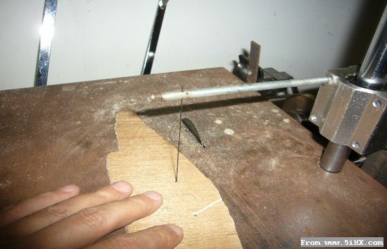

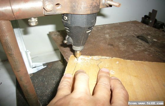

还有几张图
切割出船肋
试了试刚做的线锯机!

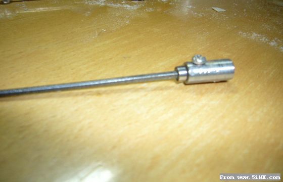

打算用这个做软轴

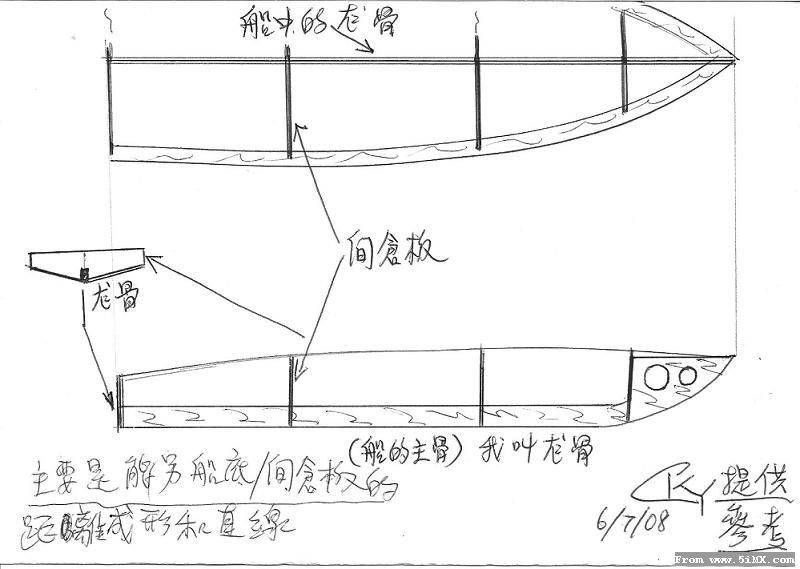

发表于 2008-7-5 00:15 | 只看该作者
组装時欠了一條!
龙骨.
看到船的直線不直,船底在平放時已见光(凹了進去)
就是沒做好船的最重要部份[龙骨]

打算用这个做软轴传动:

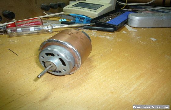

刚做的电机水冷套!
发表于 2008-7-6 18:35 | 只看该作者
楼主,请问龙骨是竹子吗?
 楼主| 发表于 2008-7-6 19:11 | 只看该作者
原帖由 rouni 于 2008-7-6 18:35 发表
楼主,请问龙骨是竹子吗?
呵呵,回答正确!因为地处小城,根本买不到轻木,桐木木条,才临时决定用竹子!专门跑到山里去找了几根竹子回来自己划竹条,没想到根本不会划,更别说划成标准的龙骨了!没办法,就去买了一张竹门帘,拆开!
但现在有点后悔用了竹条做龙骨,正如CKY上尉所说,因为有竹节,所以做出来龙骨不是很直,经过调校,打磨,还是稍稍有点歪!

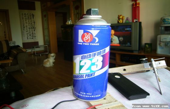

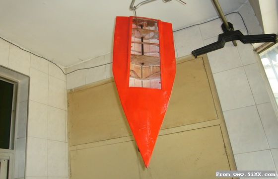

 楼主| 发表于 2008-7-6 20:29 | 只看该作者

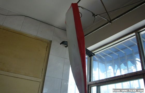

这是今天刚喷完漆的图片.
喷漆的过程中出现了问题!船做出来后刮了3次腻子,然后上了一层清漆,就是这层清漆出了问题!
喷上面漆后刚开始效果很好,没过半分钟,发现船体表面开始出现小白点,并且逐渐变大,仔细一看,才发现面漆居然把以前喷的清漆融化了!晕,船表面花了!我的船啊……
 楼主| 发表于 2008-7-6 20:47 | 只看该作者
就是这种漆惹的祸!建议大家以后喷漆时,挂好腻子,打磨好后直接喷漆,这样能保证效果,我刚喷的船仓盖板就很好!当然,这只是个人看法,毕竟是第一次嘛,不对之处欢迎扔转头!呵呵

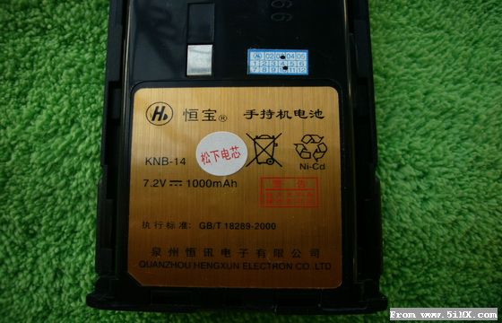

 楼主| 发表于 2008-7-6 21:04 | 只看该作者

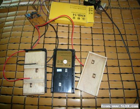

既然是DIY,又是第一次做船,所以我想尽量利用已有的设备.忘了介绍下,船长80CM,宽26CM,没打算让她跑多快,说穿了,这只是个试验品,买了一大堆木材前几天已经到了,以后有时间再重做个!
手头有一大堆对讲机电池(大概8个),都是全新的,老不用怕坏了,呵呵,所以就利用上吧!
容量有点小,今天做了2个电池盒,打算把2个并上用,船可能会重一点,但容易调整重心哦!

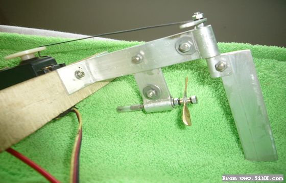

 楼主| 发表于 2008-7-6 21:25 | 只看该作者

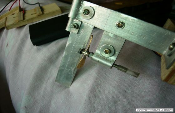

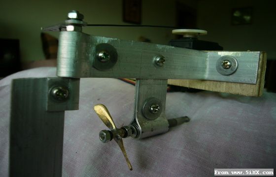

今天刚做的舵和桨!
也没什么具体尺寸,想象这做来的.
传动轴套和舵轴套里面都加了2个内径3的轴承!
第一次做这些东西,没打算跑多快,只为以后的无刷和汽油艇练手和总结经验!
发表于 2008-7-6 21:41 | 只看该作者
龙骨是船的主骨稱号!
原帖由 【飞扬】 于 2008-7-6 19:11 发表
但现在有点后 ...
劃得很急很草不要见怪!
