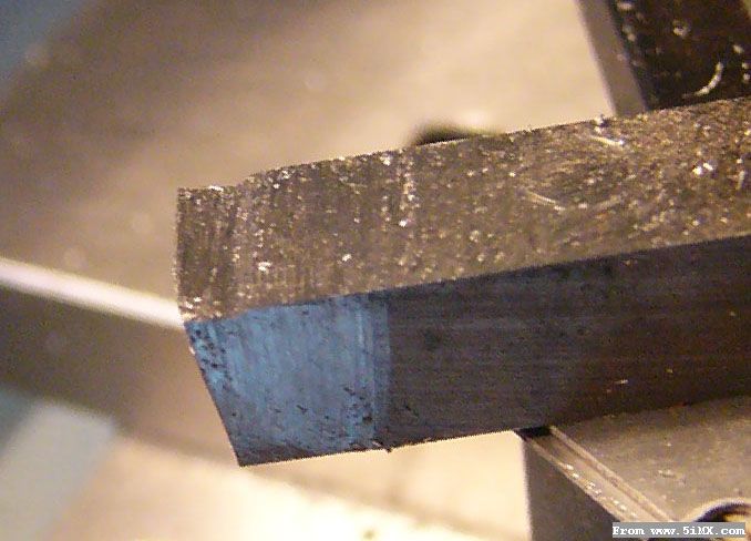

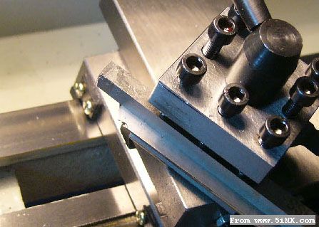

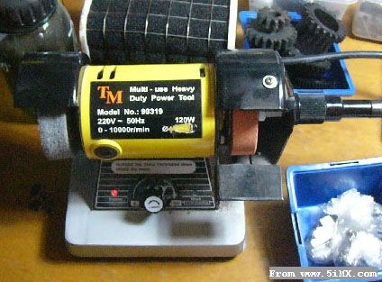

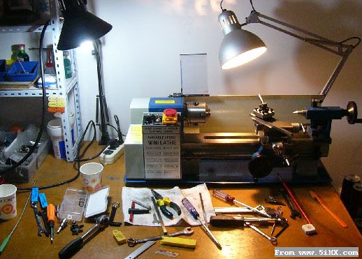

 楼主| 发表于 2008-7-30 23:19 | 只看该作者
上图上图
小床写真
看我买的刀条,8*8的

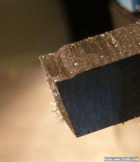

瞎磨的,请高手给指点指点到底咋磨刀,我是一头雾水呀
看这样行么?
这就是我磨车刀的家伙,带软轴的小砂轮机,感觉扭力很小。用力大点转速下降的很快

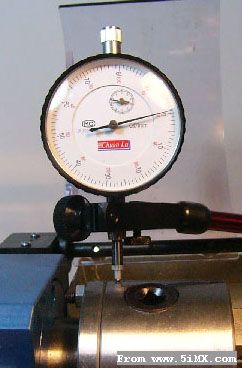

看看卡盘,似乎不错,是这么量的吧?
转了一圈,最大的跳动是2丝?

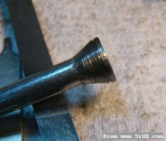

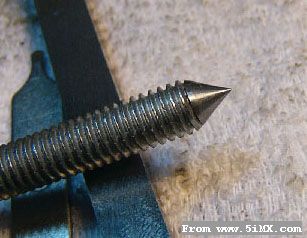

看我第一次的作品,瞎车了两刀
第二次的,有点小进步吧,嘿嘿
发表于 2008-7-30 23:43 | 只看该作者
我看你是横着开刃的切断刀用的。车刀把刃竖着开就能车外圆了
 楼主| 发表于 2008-7-30 23:52 | 只看该作者
车刀把刃竖着开就能车外圆了~啊,我没能够理解~
能不能讲的再苯一点,详细一点,我现在对车刀的问题基本是一片空白呀,呵呵

厄...2k4怎么显得这么小?
你的卡盘是80的么?
