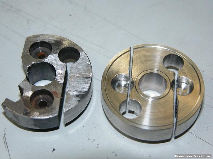

复制离合器甩块。

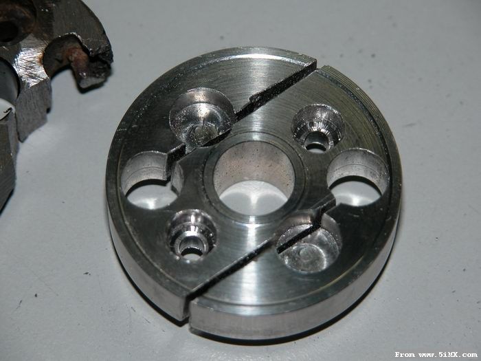

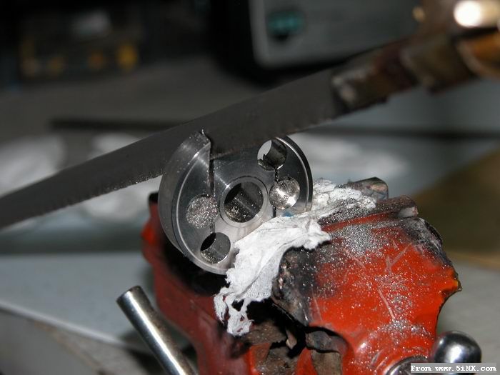

千万别上手工锯,动平衡不好可能会搞死发动机轴的。而且甩块上多了两个窝,重量变了吧?咬合转速会变化的。
下决心搞个合金钢螺钉再来过吧。哈

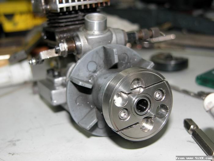

装上了,明天试机。
发表于 2008-7-30 11:49 | 只看该作者
你的锯功要好好练练
发表于 2008-7-30 16:39 | 只看该作者
试机结果?
 楼主| 发表于 2008-7-30 20:26 | 只看该作者

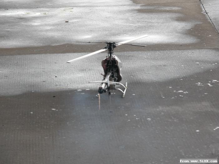

应该说非常不错,与以往的没有任何差别。

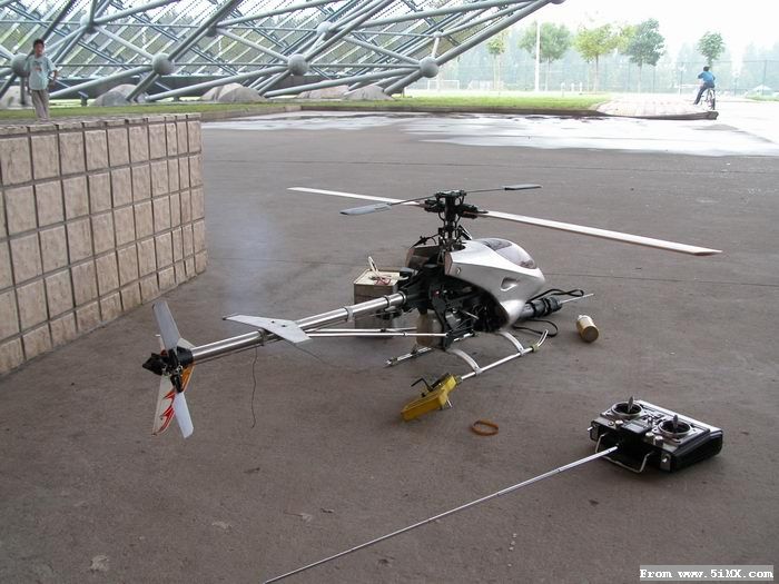

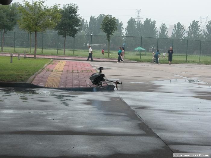

拖拉机是北体大的吗?看这场地好象北体大。
发表于 2008-7-31 08:09 | 只看该作者
还不如买个新的,做这个材料费加人工费就要100多了,新的也就100多

楼主钻孔时是怎么固定工件的,怎么没看见压板啊?

502

原帖由 ll3848 于 2008-7-31 08:09 发表
主要是想通过这种做法来验证当初自己的想法。

自已做还是要便宜很多很多的.

原帖由 <i>刚来的</i> 于 2008-7-31 07:19 发表
<br />
不可能,北京已经禁空了,技术上允许的话连鸟可能都不让飞了。

关键看材料的疲劳强度,用过一阵以后才能说明是否真正成功.
楼主的DIY精神值得赞扬,期待此离合器能经受长时间的考验!!!
发表于 2008-8-20 15:04 | 只看该作者
楼主的错误我们以后要尽量避免,特别是对称的零件,最痛苦的莫过于加工出来之后发现对称了或者镜像了
