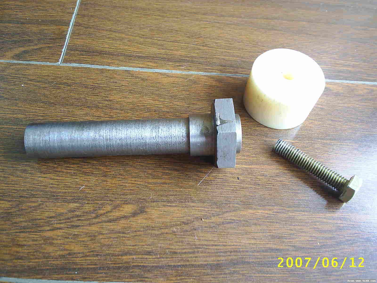

问个很弱智的问题(大家有兴趣就再上点图)

极度怀疑刀没装正
发表于 2008-7-27 19:50 | 只看该作者
杠杆那么长,夹点那么短,材料受力会塑性变形脱,此操作新手要顶的.
发表于 2008-7-28 10:15 | 只看该作者
这样装夹胆子真大。。。不怕飞出来?

车螺丝好象不能这么装夹工件吧,因为受力面积太小,用力加紧会导致工件破损,但再用力紧也不能保证车的时候不松动
正确的装夹方法?是否就是一夹一顶?

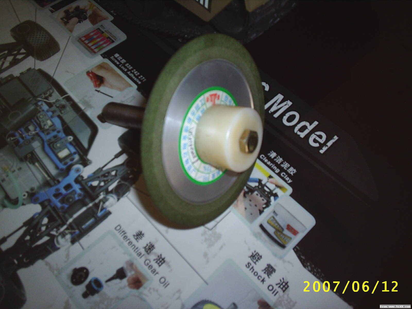

咬牙跺脚,花了40米买了两个金刚砂轮片。直径125mm的(与我的砂轮及配套),也不知什么磨料、结合济、粒度是否合适(请各位大虾给看看)。

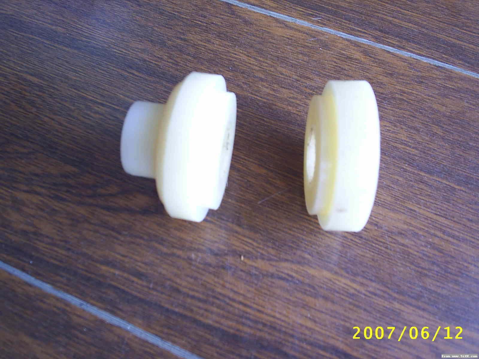

右边的内孔20mm,与我的砂轮及配套。左边的内孔32mm,大了。用尼龙棒车了个环戴上(紧配合),装到砂轮机上发现径向跳动、轴向摆动都很大。
试装内孔20的金刚片(内孔与原铝砂轮座有些许旷量),经仔细调整径向跳动消除,但轴向摆动无法消除。--------推断原铝砂轮座精度不足,决定用尼龙棒车一个适合装内孔32mm砂轮的座(俺手头没有铝棒料)。砂轮轴直径:15mm。座与轴、座与片都是紧配合。于是就有了下图的这个作品。(顺便说下:低速车尼龙可比车金属爽多了)
装上沙轮片后发现径向跳动、轴向摆动还是很大,判定砂轮机轴的精度就着德行了。忘了是那位大侠说过金刚砂轮用手持工件去磨会糟蹋砂轮,是啊,省吃俭用一个月没吃早点省下的40大米买的金刚砂轮片可别糟蹋了。突然想起孕妇版主为什么在车床上磨刀了。

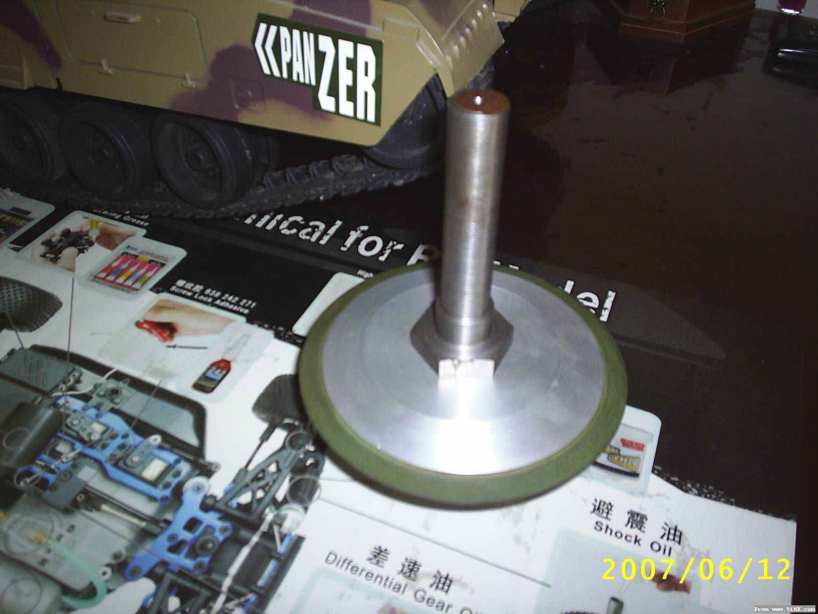

立即动手给砂轮片配个轴。原计划用工2小时,实际用工7天X8小时=56小时。

怎么车个螺丝都那么费劲呢??
没有看到楼主的车刀噢...
我车过几个直径26mm的螺丝,加硬的,上面标5.8还是几点8就忘了.反正记得4.8的是普通的..
我也是夹那个六角,打表找圆,车好端面,打中心孔,顶活顶,直接一刀就把螺纹干掉...主轴转速应该是在700几的那挡,,手动进刀,不过进刀的速度过慢反而会鬼叫...而且车床振得厉害....

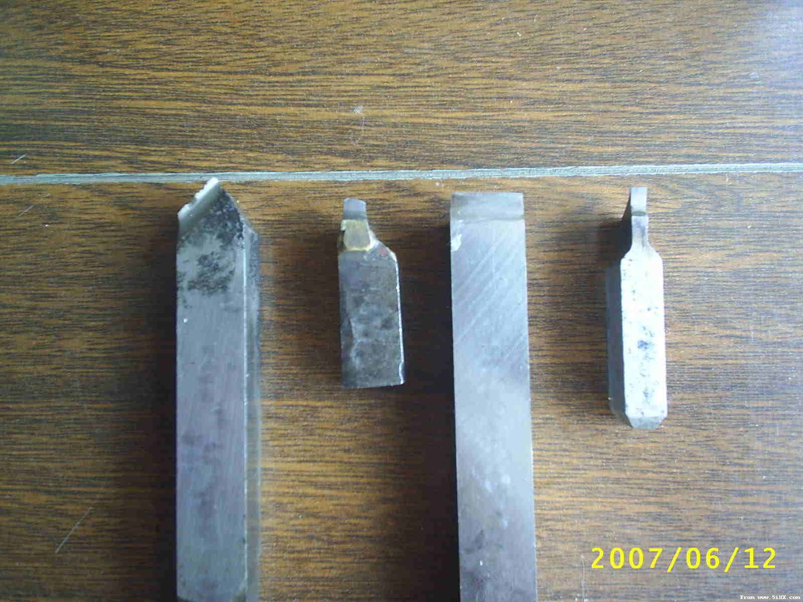

分别用的这4把刀。那把焊接的合金刀也不知是Y什么的,普通砂轮磨不动。用金刚砂轮磨好后,车了三遍刀尖就磨圆了。还不如那把旧的白钢刀耐磨,我以前车螺纹钢时为了预防冲击刀尖也用过大吃刀量,但这次不行。螺纹扒光后就好车不少。
六角的平面是用钢锉挫的。

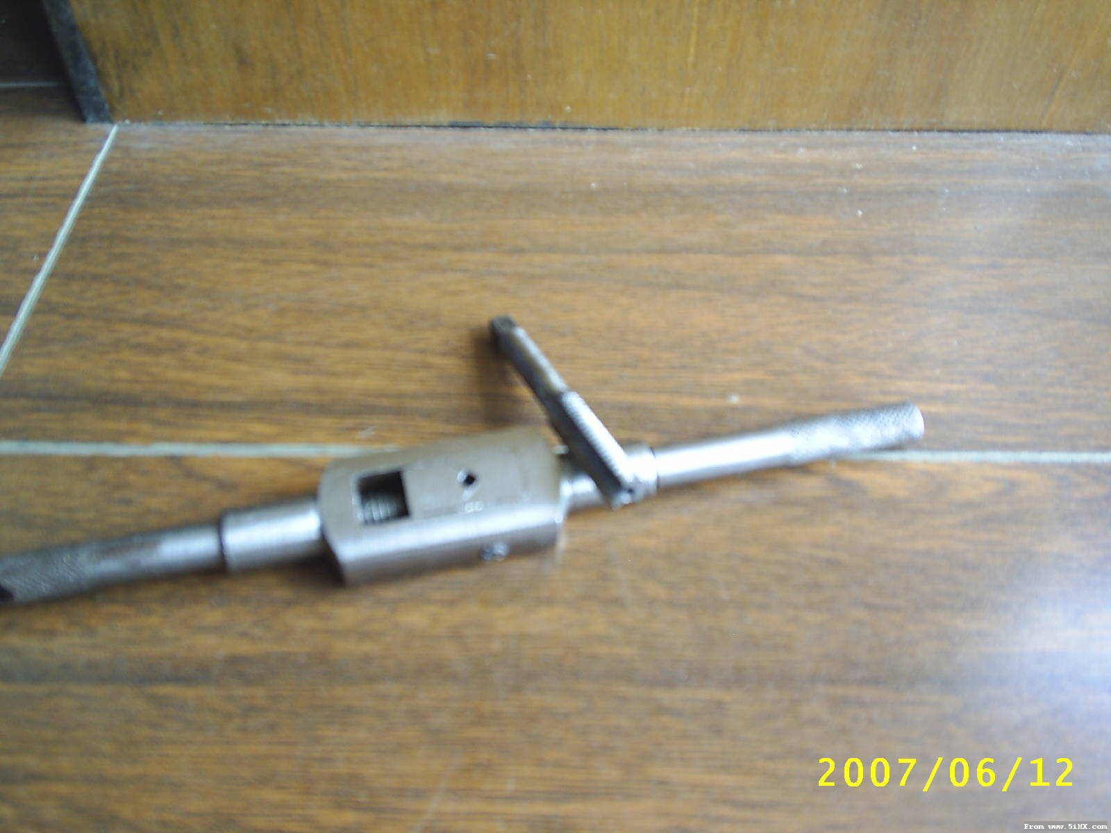

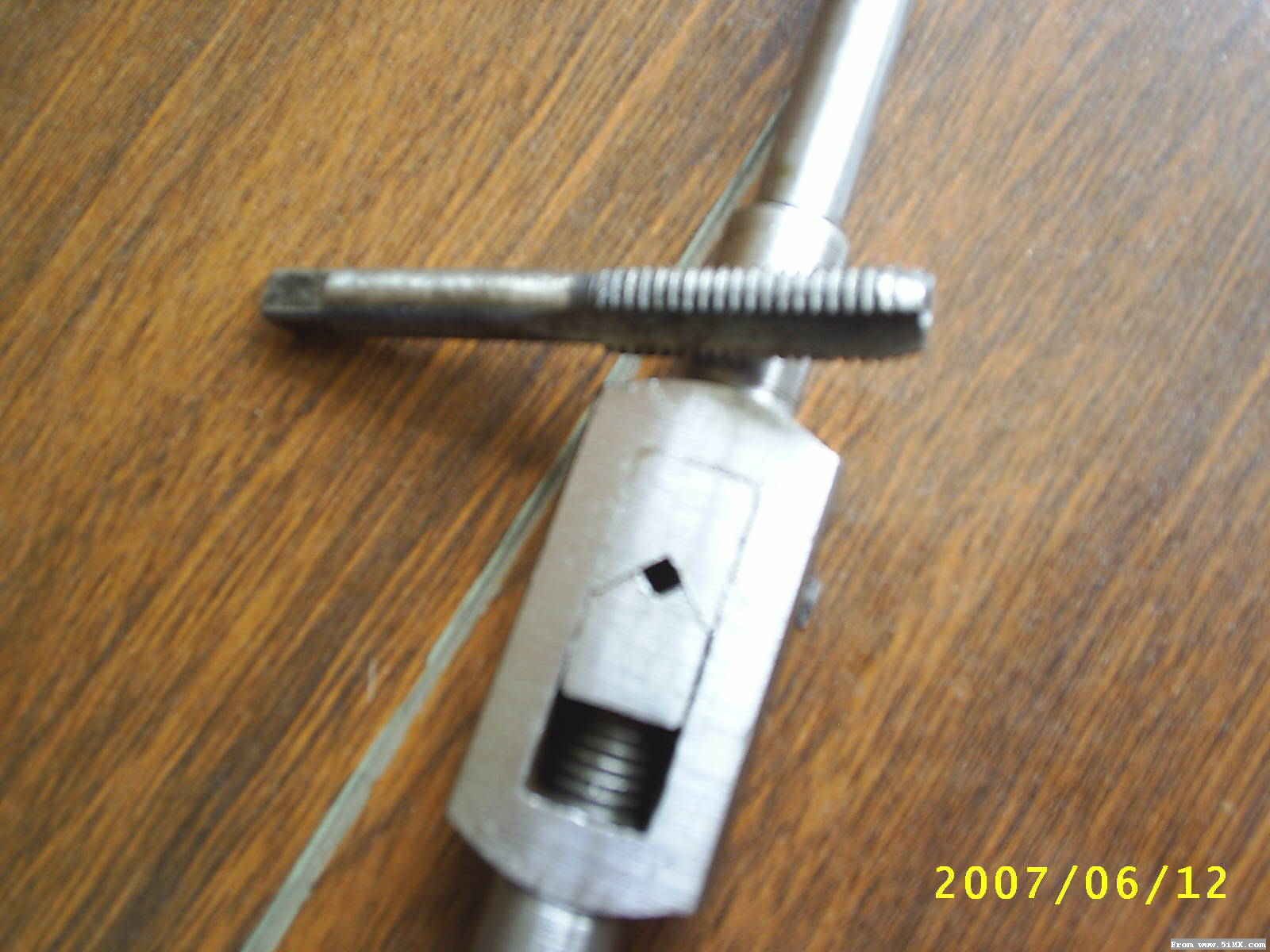

1元钱买的二手丝锥8MM,也不知是机用还是手用;是头锥还是二锥。

中心钻、5MM钻头、6.2MM钻头钻孔,上8MM丝锥攻丝。机油润滑,刚开始能勉强攻一圈退半圈,后来就是攻20-30度退半圈。
全部加工好后,装到车床的卡盘上一试。那叫高兴,7天的时间没白费。什么轴向、径向一点跳动都没有。

那丝锥是个二追

这个就不是技术问题,本该找个钢棒车完再焠火用,你现在直接用上过火的车之前也该退个火啊,这不是和自己较劲么。

回复 #1 研究生 的帖子
刀具角度的问题。
1:必须用顶尖
2:用左偏刀
3:刀具的中心调准了。
这样的货,用CJ9518干也就个把小时齐活,用硬质合金刀头,刀具角度调好。
