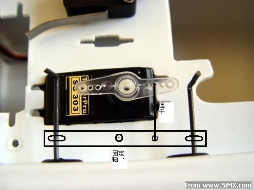

紫光号遇到的难题!
发表于 2004-9-17 04:47 | 只看该作者
紫光号遇到的难题!
你换一个大的摇臂那就行了。
发表于 2004-9-17 05:32 | 只看该作者
紫光号遇到的难题!
我也觉得弯一下就应该可以,弯成-\_,不就OK了?

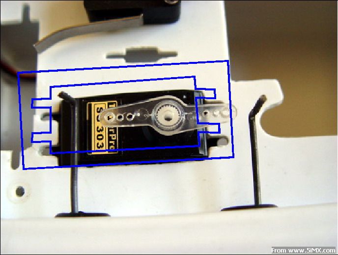

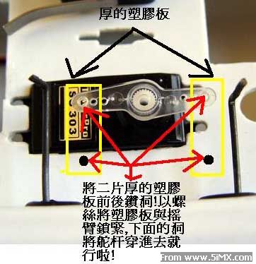

用塑料板做一个舵架放在图中的位子,使得摇臂中心在中间。再加长摇臂。你的问题就解决了!

一个更为简单的办法:舵机原位置换个方向,其中一个摇臂就能够上摇杆了,不需要加长摇臂。
用双摇杆的话,摇臂的圆周直径与2舵杆间距离要非常严格的一致,使2个摇臂始终在一个平行线上,否则转动摇臂会造成2个摇杆的长度的变化。根据三角几何原理,可以在纸上画2个不同的圆,用2条线作连接,角度改变,2条线的长度是不是一致?

加長搖臂~
发表于 2005-5-19 19:28 | 只看该作者
有什么问题可以问我啊,我有个一样的,电和油都有一套。
那个铁丝你自己折一下就可以的了,或者你换一个长点的摇臂。

我的紫光号安装时也遇到同样问题,我就把原舵杆弯成弧形就可以.不过我也调试了很多时间.开绐确实阻力很大,后来动作次数多了.自然就灵活了.用原配电池不易起滑,用CTJ3000MA电池8,4V电池,尽量靠前放,后用泡塑垫冲.我的紫光从安装到高速起滑用了半年时间,现用750电机9.6V速度达到30-35公里每小时.于油机差不多了.

我荤..自己就可以加长的啊....找一块.铝合金.长条...能达到你自己想要的长度..在转孔..
中间就用小螺丝固定在现在用是舵机盘上.........
这样不就可以轻松的...连接了吗???????
