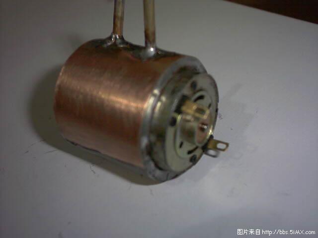

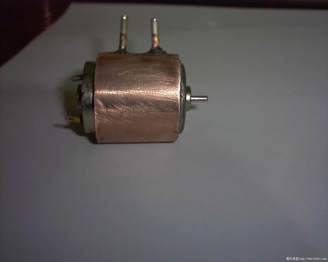

我也做了一个。装在我的超550级电机(长66mm)上。铜片用的是0.3mm(也可能是0.4mm)。漆包线本来已经买了。后来嫌麻烦,索性用最细的铜管代替了。因为当时懒得翻帖子,就按记忆中的方法去做了。结果:
1.卷成筒时卷的直径不够小。致使后面的工作步步艰辛。

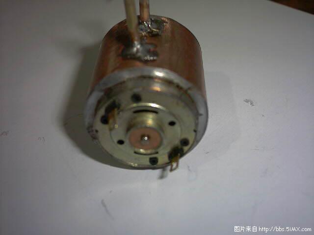

2.铜片裁剪过头了。第一层铜片中间就有一个缺口,只好又剪了一条细铜片打补丁。第二层铜片没有考虑到镀过锡后铜片厚度会增加,又是一个缺口。只好再次打补丁!真丢死人了。
3.焊接时是一点点焊过去的,而不是象越鱼那样先焊几个点。另外用的烙铁温度过高,镀锡时,做支护的铜管迅速氧化,有些地方锡镀的过厚,而有些地方又没有粘锡。这是后面焊接时厚薄不均,不得不多处补锡的根本原因。
4.焊进出水口的时候,我没有垂直焊接,而是象船尾的取水的铜管那样用偏口钳剪成斜面,再用小锉锉平。因为我的电机外径比较大,用的又是较粗的铜管当两个铜片之间的支护,所以必须把两个进出水口放倒。否则,就装不进船舱了。
5.铜片上的出水口我是用刻刀刻出了一个长方形。然后再焊接铜管在上面。可惜一个长方形裁大发了,铜管盖不住。害的我不得不剪下一块小铜皮焊在上面打补丁!
6.焊完以后在一个水口套上一段硅胶管试验。结果居然有两处漏水!哎。赶紧控干水接着打补丁吧。
