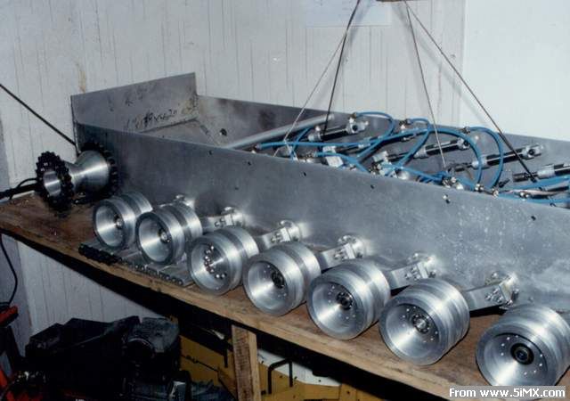

实践中的履带制作结构
香港1:4的遥控坦克,注意主动轮。
发表于 2004-7-9 08:17 | 只看该作者
实践中的履带制作结构
悬挂咋那么复杂。从主动轮看也是用链条做的履带。

实践中的履带制作结构
从它的悬挂结构看,应该是制作了可以调整弹性扭力的结构。从我的经验看,这样的结构若是可能的话还是有必要的,可以带来很大的调整灵活度。朋友们制作时不防考虑一下。
