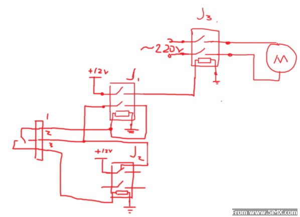

发表于 2005-3-3 23:33 | 只看该作者
我觉得楼主的方案设计考虑很周全,稳定、安全!
花了点时间,帮你手画了下电子部分的原理图,看起来容易多了!!
手画的哦,马马虎虎看看啦
 楼主| 发表于 2005-3-4 20:45 | 只看该作者
菠萝蜜  在 2005-3-3 11:33 PM 发表:
手画的哦,马马虎虎看看啦
让您费心了,谢谢。:em07:
