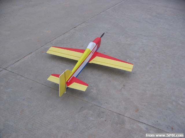

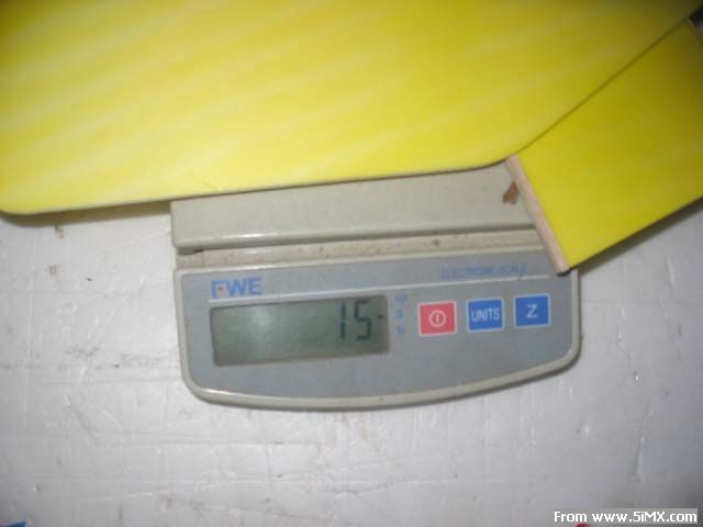

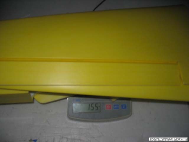

风云特技机由高密度泡沫板(同KT板)压制而成。品质很好。质轻而坚固。
机翼的重量。72克
平尾和垂尾的重量,15克
整个机身重量, 69克
机翼机身平尾垂尾 共155克 相当轻
加上15克左右的起落架,美化粘纸,胶粘剂等重量。整机空重可以控制在190左右。
我未称过挑战者的空重,但感觉上挑战者空重会超过200的。
需要强调的是,风云特技机 翼展为 900MM。翼面积为 15.8平方分米,大大超过挑战者,而飞
行重量却比挑战者轻,这样会获得不一样的飞行感觉。
平均翼负荷为 28克每平方分米。这为小型特技机最理想的翼负荷量。GWS的电动飞机大都控制在
这个值左右。

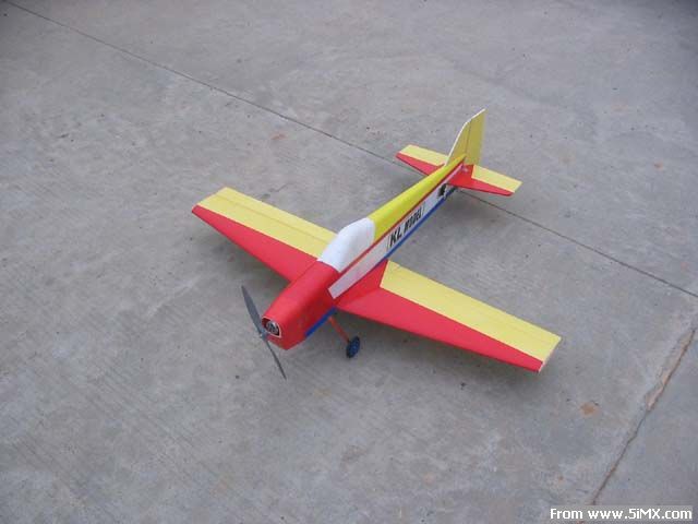

 楼主| 发表于 2005-3-25 23:20 | 只看该作者
我的机机用的是 TOPOWER 那种外转子无刷电机, 用11。1V 2000MA的锂电,8060桨,耗电利害。
开尽动力太快了。而小动力低速时也很好飞,可以垂直爬升,吊机还不敢试,不知可不可以。改天上点

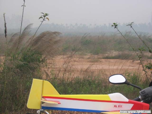

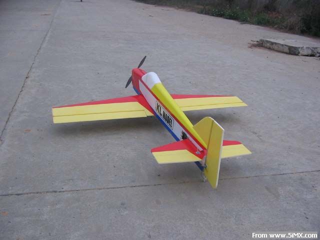

 楼主| 发表于 2005-3-27 08:32 | 只看该作者
没耐性啦,不等了,管风大雾大的,照飞。
不过风真的太大了,雾也很浓。
摆些 “普士”,很有些大3A的风格。有型
用8*4电动桨,11。1V2000MA锂电,这个配置也算是比较好的吧
总重为 448  ,这个重量很合适。没测拉力,但动力很足,虽然风大但用三分一动力飞就很轻松,开尽动力在顺风时太快了。
  因为风大且气流不稳定,再加是周边有输电线干扰GWS6通接收机,不时跳下舵让人心惊胆震。飞了几圈就知越收工了,也就没拍到好照片了。
   不过飞机操纵性能良好,飞起来还是很听话,做了几个横滚和倒飞都很漂亮
   正规的整体式的副翼和用在3D上的片式副翼飞起来感觉真的不一样,速度特性也好多了。不知有谁能从理论上说一下整体式副翼与片式副翼的差别。其实除3D外,其它机型用片式副翼我觉得很别扭,特别是特技机。
