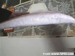

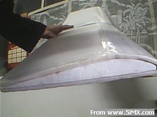

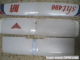

发表于 2005-4-7 22:01 | 只看该作者
夷?和我的机翼很像哈
我没有压槽弯曲上翼面,而是用煤气边烤边掰成的
摄像头照的,中间秃了
怕机翼翼减先着地,做了泡沫翼尖
内部和楼主的完全一样,是上反角那我是直接放一块整的泡沫,这样比较结实吧
发表于 2005-4-7 22:03 | 只看该作者
粘接完全是双面胶+透明胶带
