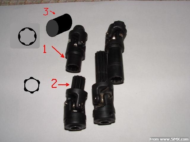

加了这个结构,也许轴传动的电直会东山再起哦!!

jait888  在 2005-5-28 10:23 AM 发表:
那种滚珠式的能够找到合适的方法实现么?我看这倒是一个最好的解决方法!
可以的话,可以把我的ms700寄给你做实验!
能实现,我构思了一种很好的方案,滚珠式的,整体做成一个铝合金结构装在紧靠尾传动齿箱部位,还能在外部很方便的调临界值。要用一个比尾轴粗些的弹簧径向顶住几个滚珠,滚珠顶在定位坑里,靠调节弹簧压力调节临界值。但是结构复杂了,违背了轴传动结构简洁的初衷。
现在想还是用最开始的摩擦式比较好,也可以装在最尾部,把尾齿箱和尾管连接的根部加长,这套结构装在尾齿箱根部,方便随时拆卸调整

不错 这个意思好!后来我又设计了一种比较完美的,就是结构稍负责了些,但是精确耐用!

我还有个设想楼主看行不行:如图,主传动轴与次传动轴之间用插销进行离和,但两者之间有一定距离,只有在油门舵机开到一定程度时(必须小于起飞时的油门),两者才结合,这样当飞机快坠地前的一瞬间,只要油门松到底,主次传动轴就会处在分离的状态,从而避免尾浆的损失。
发表于 2005-6-2 02:46 | 只看该作者
啊!这好象只有油直才能用:(
发表于 2005-6-2 08:03 | 只看该作者
其实最好的办法就是价格离心是离合器(油直上面的那种)。或者做个压力式离合器(汽车的离合器方式)。
