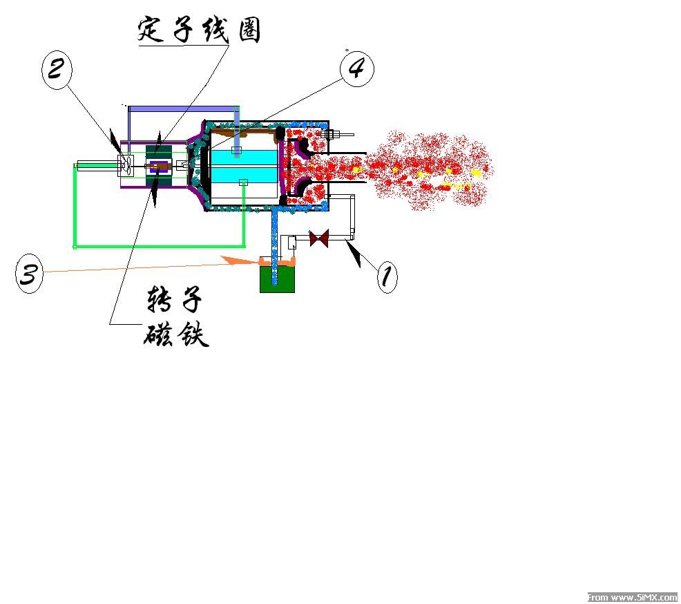

spitfire好:我找到帖子但没看到图。已经有人用全套浮动轴承搞成涡喷了,真是太棒了。涡轮你是怎么办的?角度改了多少?油泵你是怎样处理的?我的油泵道是很简单,只是启动是油压不够,转速太高油则从涡轮端泻出,油压力太高(我买的是二手货,是进口的,密封有问题)。一时想不出好办法。你是否介绍一下经验?在有你烧的是气,我想烧酒精,你能否谈点意见?谢谢!

你那个是汽车用的涡轮增压器(汽车发动机在高速的时候涡轮增压器才启动工作的,涡轮增压器在汽车发动机中有回油管路,只要涡轮端油封不失效机油是不会漏出的)。酒精热值不够高,不宜做涡喷的燃料。同时建意你
先仿造那些成功,成熟模型涡喷,搞清楚模型涡喷的结构,原理.再自己设计模型涡喷.

先上图再谈
图1处----把燃烧室压力引出来各位打侠有何良策?
图2处----“浮动”小油泵有谁指点一下?
图3处----绝热材料用啥?
图4处-----连轴处保证轴精度的加工手段何为?   谢谢各位。
