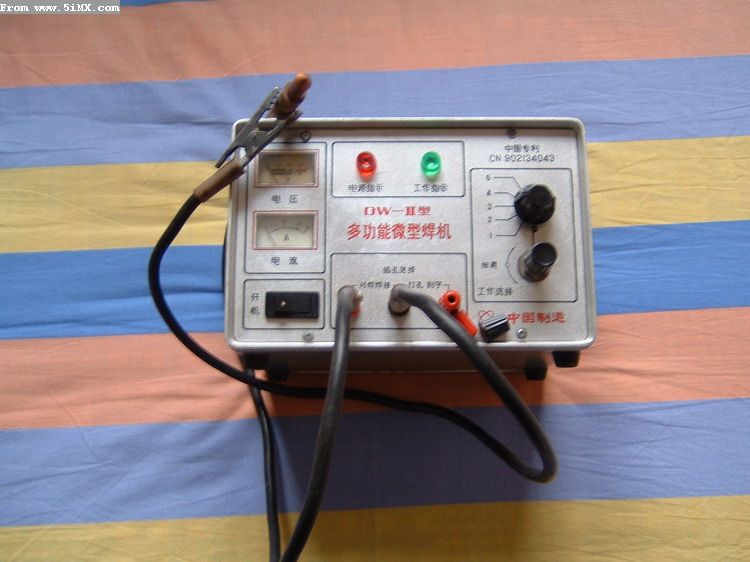

只看该作者
32楼:"由于DIY给自己用,也没画电路图。制作不复杂,只是单片机自动控制方面麻烦些。
储能电容1F,电压30-0v(由单片机自动控制电压)"
单片机是根据什么控制电压? 采样电流? 哪电压是如何控制的哪? 希望能讲讲工作原理.最好有草图.

只看该作者
楼主用的什么型号的mos管呀(不象是可控硅)?

只看该作者
储能电容用的多大,电压?容量?

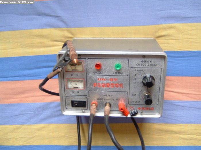

只看该作者
微型点焊机

只看该作者
这个微型焊机要多少钱??

只看该作者
这种机器没有时间控制,得另想办法DIY一个.

只看该作者
350元买的.运费到要了35元.
使用还在摸索.焊大件不行.

只看该作者
好象是ATMEGA 8的AVR片子来做的控制,用TIMEA-B-C之类的定时器做PWM调节输出电流和焊接时间。
不过想了解下,LZ说的2000A 的焊接电流可能吗?什么样的MOS管可以承受这么大电流的瞬间冲击?我看你用的管子不是很大功率的!怎么解决或实现短时间的,相当于直接短路的焊接?2000A。。。。不是很了解这个概念!谁知道?

只看该作者
出个原理图,强烈要求楼主解答我的疑问!什么管子能受的了2000A 的电流??不会是先给电容冲到合适的电压,然后直接用电容对铁板放电吧!!!2000A 可能也有这样的管子,不过价钱嘛。。。有点晕!

只看该作者
有个原理草图就可以了, 用什么器件, 怎样连接的, 怎样控制的, 相信大家看了原理图回明白的.

只看该作者
2000A 不是通过MOS的电流,二手 1F的电容 放电的电流,1F = 1000000uF
