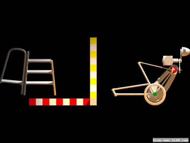

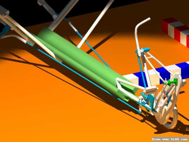

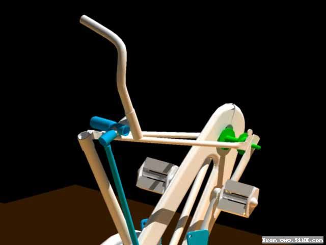

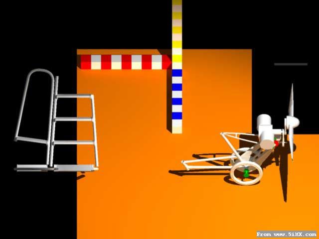

 楼主| 发表于 2006-8-26 15:08 | 只看该作者
这个尾翼是拆了两把家用金属梯拼接而成的,用的是踏步那一面,支撑那一面看看用于机翼斜撑行不,梯子的标称承重150公斤,薄壁钢管很轻,我想不要破坏焊点,在踏步前端迎风面稍事整流,
44

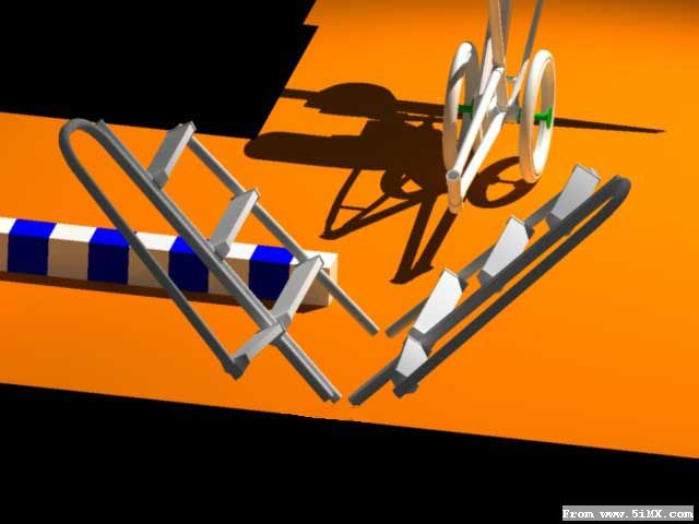

 楼主| 发表于 2006-8-26 15:18 | 只看该作者
45度投影,可看到平尾平面,安定面翼尖还要加整流,样子好象还说得过去.

 楼主| 发表于 2006-8-26 15:39 | 只看该作者
后机身可以用圆管,但我想用两根长方形截面的铝管,V形并列,这样可以使V形尾翼合并,利于存放,

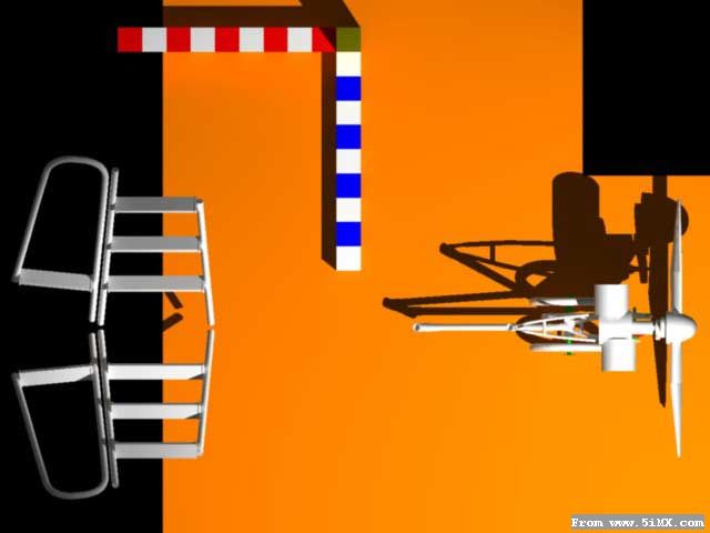

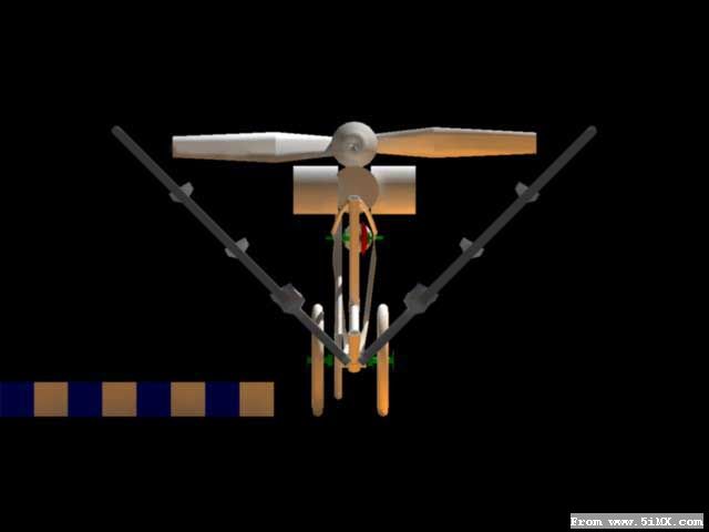

 楼主| 发表于 2006-8-26 16:05 | 只看该作者
后视图,90度夹角,我在想尾轮是否可用一只双列旱冰鞋?.....

 楼主| 发表于 2006-8-26 16:12 | 只看该作者
近一点的图.
