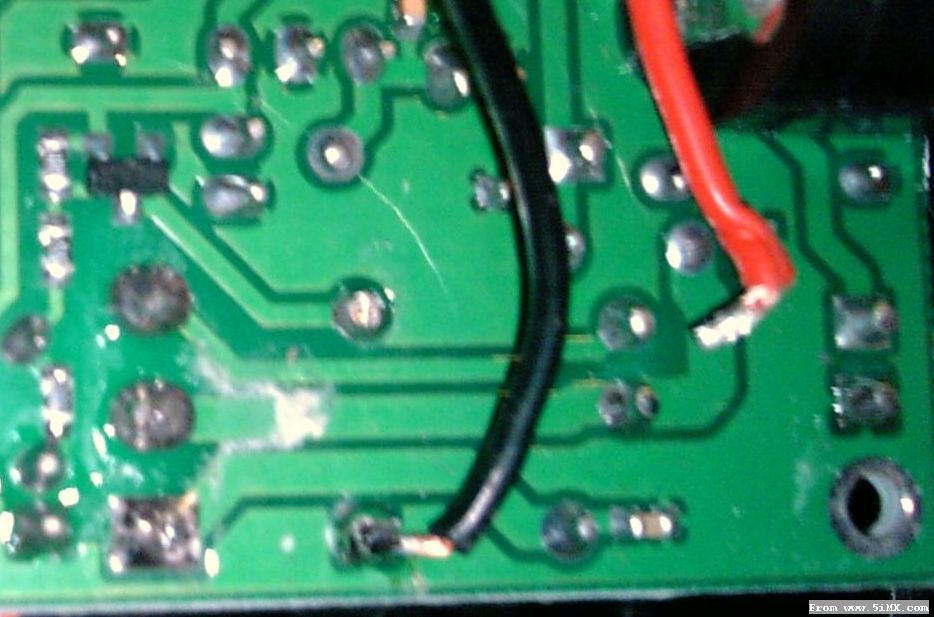

看看
看看这个吧,还没有飞就这样了,飞了那不更惨
大家帮帮忙吧?正极线掉了,拆开看了一下,哪位知道线怎么接的啊?

发表于 2006-9-21 15:05 | 只看该作者
原帖由 linjemin111 于 2006-9-21 12:56 发表
感谢您购买WFLY天地飞的产品!
昨天在5IMX上看到帖子,你的充电器输出电压调为12.3V,分清正负极后接入FT06-A充电,刚接上发现电流非常大,开机发射机无任何反应。昨天下午2点我们已回帖,可能网站升级原帖和回帖消失,现在再次回复。
   充电电池和充电器的原理和应用比较复杂,有专业书籍介绍,下面简单分析与大家共同探讨分析。
                  充电的方式大致分以下三种
一:快速充电(约0.5C-1C 充电电流),充电器必须有温度、电压、值等检测电路,有自动关断功能,过充非常危险。对电池寿命影响很大,多用于动力电池充电。单节镍氢和镍镉电池充满最高电压1.50V左右。
二:标准充电(约0.3C 充电电流),充电器必须有温度、电压、值等检测电路,有自动关断功能,过充比较危险。寿命为电池标称的循环寿命,多用于手机等移动产品电池充电。单节镍氢和镍镉电池充满最高电压1.45V左右。
三:安全充电(约0.05C-0.1C 充电电流),充电器用恒流充电,无自动关断功能,过充无危险。对电池寿命基本无影响,多用于无绳电话、遥控设备等电池充电(JF等品牌多用此方式)。单节镍氢和镍镉电池充满最高电压1.40V左右。
                问题原因分析
1:你的充电器很可能就是可调稳压电源,12.3V大于8节镍氢和镍镉电池充满最高电压1.50X8V。充电电池的内阻非常小,稳压电源的性能越高内阻越小,充电时稳压电源与充电电池组直接并联,中间有电位差,会产生非常大的电流,导致发射机正极红电源线的焊接点焊锡融化脱落自动保护(这时电流大于5A)。如正极红电源线的焊锡不融化脱落将有非常严重的后果,电池冒烟、燃烧、爆炸!!!
2:论坛中多次有模友问到用何种充电器充电,回答是可用F系列的充电器,也可用天地飞的,在高安模型有售。
3:在这不鼓励大家自行改装设备和外围电路,如确有必要改动需有电路基础和高人指导,但要自己承担由此产生的问题和危险,坏机可以售后维修但不属于免费保修范围。
有技术问题需要支持请随时在论坛中问或来电0755-26581815WFLY天地飞随时提供技术服务和技术支持,前期售后请先与经销商联系。
            谢谢!
