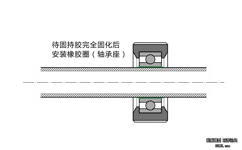

lqyth 发表于 2018-2-28 22:37 楼主你好,请问一下你说的尾轴轴承打螺丝胶是打外圆还是内圆呢?

hekun0120 发表于 2018-3-1 15:29 外圈,还不能用多了,多了会溢出,粘到轴承滚珠里你不知道就麻烦了。
AudioCAT 发表于 2018-2-28 22:50 内圈呀,尾转轴与轴承之间 外圈是橡胶了不打胶
