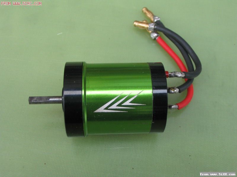

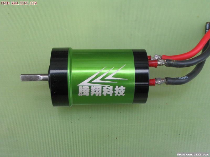

   我说宾纷小弟 别这么大的口气啊~ 你不会是欺负我们中国的模型朋友不够专业吗?看看台湾的专业模型朋友 评价你的电机 ......... 你现在的电机达到什么水平应该还是跟价格一至吧~ 老实说我从来没想过 买你的电机能达到LMT的效果,当然这个我也能接受。因为价格便宜啊~LMT确实也没什么优势,不过是创造了一个200KM/H的虾呀。如果你用你的电机达到了200KM/H那样才真的超值啊.......
  所有贴都转贴于www.rctw.net
贴一:
繽紛:
小弟建議您軸承莫全部封住,
除非你對你的軸承散熱極有信心!
你應該不是裝陶瓷軸承吧?!
電機軸心也別銑成平面,
除非你對你的磁軸轉子總成的動靜態平衡也深具信心!
三相線頭輸出端最好包覆起來,
除非你認為你可以刻服干擾或是其他的問題,
或是你已掌握LMT Lehner的秘訣?!!
贴二:
繽紛兄:
小弟很欽佩貴國家隊自創的精神與成果,
但...小弟點您一點出來,
望您以平常心看待之!
您每每貼出一些商品出來,
想當然爾就是以出售為目的!
這無可厚非...
有米才能研發更精美的產品來造福船友!
不過...您每PO出物品後人就不見蛋,
船友詢問您有關產品的相關數據也沒見您正面回覆過!
將心比心...
大夥兒賺錢不容易,
錢都要用在刀口上!
期望您在研發與買賣產品的同時偶能抽空回覆一下船友技術上的問題,
這不只能讓您的產品賣的更好,
也能讓更多的船友得到實惠,
豈不是皆大歡喜之事?!
另..jetlie 兄所說的學習了外觀...卻學不到精髓云云...
您不必過於敏感!
您敢將東西PO出來應該就要有心理準備接受船友的疑問!
以一個賣家廠商而言...
不是你去質問買家,
而是要有雅量接受買家的質疑!!
使用堅硬的語氣回覆也許能讓您表面上佔得上風,
但船友私底下會對您做何評價呢?!
最後..小弟是認為...
這個板上的電船船友大多已接觸過德國精緻船模產品的洗禮,
在看待商品好壞的同時心中都已有一把尺,
自然也對商品挑剔的程度會較一般人來的高!
若您的東西確實具挑戰性...
價格就算與德國產品一樣,
船友們也會想嘗試您生產的東西!
不過....
還是請PO出您自行測試時相關的數據出來,
若只端看比賽成績是較難服眾的!

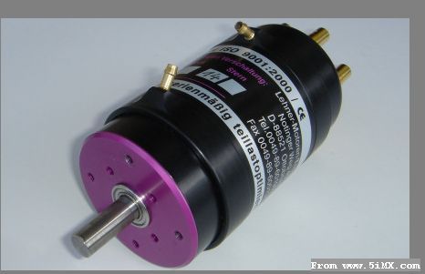

说实话,,我觉得台湾朋友说的的确有些道理,,,,,
德国可是电机王国,,而且LMT又是电机之王
这里我就上一张LMT的外观图,大家可以比较一下,

LMT不是内转的模型最优秀马达,或许是无槽绕法做好的.但是在22XX大小的马达,和HACKER等相比,体积和重量都大,所以是大1个级别的马达,所以效率高点.但是,不要忘记这个世界还有个美国马达NEU,其15XX马达是模型最顶峰的了.这个连台湾的朋友都少有使用.不过国内的F3A高手就知道了,呵呵.NEU是有槽的.
缤纷的马达是有槽的结构,是**红多年技术的表现,即解决的无槽绕法的跨线损耗,又不会导致交换率太高导致铁损加大.即使说今天的腾翔马达质量不如LMT,但是至少思路的技术已经领先了.
关于轴承是否装在外面这些问题,对于1个方便维修的马达,完全没有必要考虑什么.轴承散热,这个才40000转的马达,有没有必要.
另外,动平衡问题,就更简单了,找个电机平衡架就可以做了,我没有实际使用,这个就不要提了.
德国的外转马达,我已经深受其害,有个叫ACTRO C60 175KV的,花了我3800.00RMB,回来就是垃圾1个,除了很漂亮.
效率最高也就75%,相比之下,国产的同样级别的也有个80%以上效率,跑2400W烫得手都放不下.

缤纷的马达结构和LMT的完全不是1种结构.   ----不是一个结构那又怎么比 没法比啊
外壳也不是评估1个马达性能的关键.               ---外壳的精度直接决定电机的效率
德国马达也不是都什么都是好的.                     ---德国的电机除了贵外 我没发现什么缺点
**红老大也不是浪得虚名的.                         --- 没人说他浪得虚名 这里只谈电机
LMT不是内转的模型最优秀马达,或许是无槽绕法做好的.但是在22XX大小的马达,和HACKER等相比,体积和重量都大,所以是大1个级别的马达,所以效率高点.但是,不要忘记这个世界还有个美国马达NEU,其15XX马达是模型最顶峰的了.这个连台湾的朋友都少有使用.不过国内的F3A高手就知道了,呵呵.NEU是有槽的.   -------我觉得LMT HP 和NEU都是比较优秀的电机,这点也不要我说吧。
缤纷的马达是有槽的结构,是**红多年技术的表现,即解决的无槽绕法的跨线损耗,又不会导致交换率太高导致铁损加大.即使说今天的腾翔马达质量不如LMT,但是至少思路的技术已经领先了.  --- 缤纷电机使用什么技术不是我们玩家关心的问题,好产品就要有好成绩。比如搞个什么虾跑到200多KM/H 那才是最值钱的,最有说服力的。
        ---轴承外露是方便保养电机 同时帮助轴承散热,除非你安装了陶瓷轴承.........转子的动平衡是考核电机性能最重要的一环。你想想几W转的东西没有平衡度 是个大问题吗?不过听说动平衡测试仪器很贵(进口的),要十几万 呵呵。国内不是每个厂家都有的。
