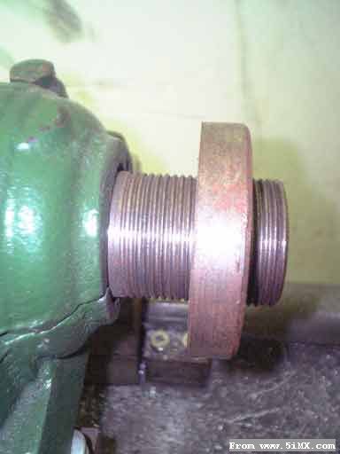

LZ,可以给个发蓝盘和主轴的连接特写镜头吗?
我一直没弄明白,是怎么结构

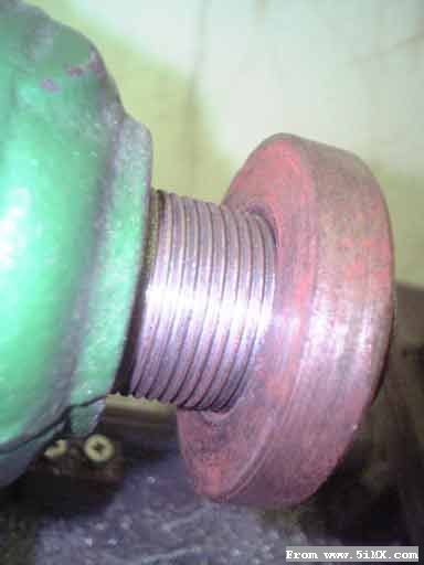

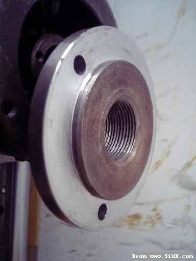

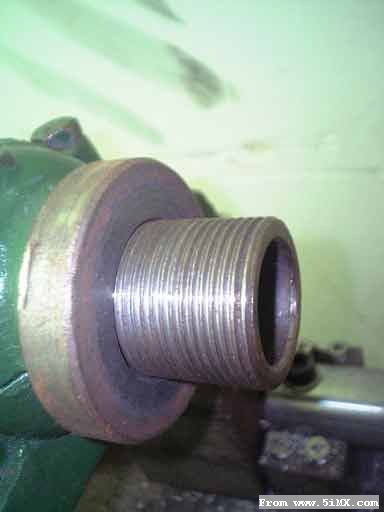

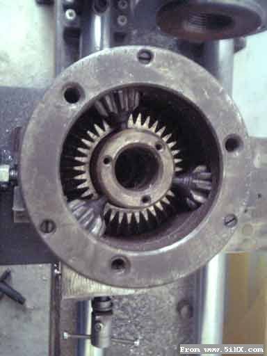

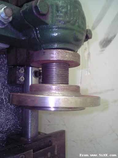

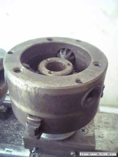

54
 楼主| 发表于 2007-3-23 00:01 | 只看该作者

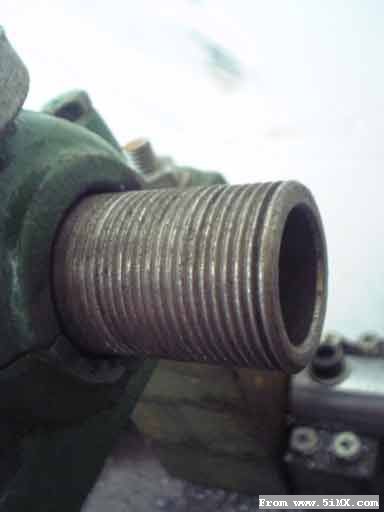

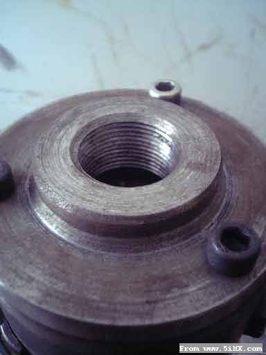

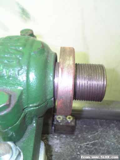

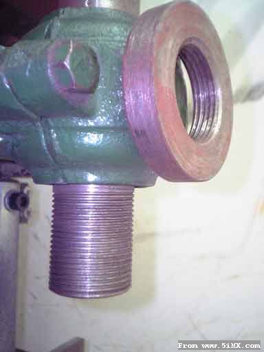

原帖由 海空雄鹰 于 2007-2-20 22:55 发表
我一直没弄明白,是怎么结构
今天简单的拍了一点
这是法拦盘和卡盘连接在一起的。
伐拦盘和卡盘接合面的子口
卡盘天生有3个M6的镙孔
主轴连接卡盘的一头车有锣文的
还要有一个伐拦盘的锁母
锁母拧在主轴上
55
 楼主| 发表于 2007-3-23 00:04 | 只看该作者
好了自己看吧
