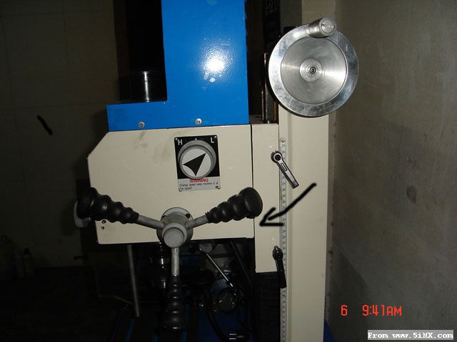

铣床到家报告
周五提货回家,提货时包装完好,只是华宇在仓库中将包装箱侧放.雇车及搬运花了50元就位,开箱后发现机头错位(借用一下图),只是左右错位,上下缝隙宽度到是没有上图那么明显,估计是运输中包装箱没有立放震动造成的,然后看到机头转动角度指针没有指到0位,松开螺母,转动机头扶正,目测后感觉位置已正(没有拿表测量),查看无其他外观问题,接电试机,听到电极有小的金属碰撞声,将档位搁置到空挡时还有,因为怕有不合适就先关机,然后查看其他部件,试验"微量进给"时发现没有反应,查看说明书,因本人外语水平一般,说明书又太过于简单,没有找到故障处理的内容(好象书中只说明了转动旋扭可以实现微量进给).试验完其他部件后,回到家中给蒋经理打电话,答复金属声使齿轮的声音,磨合一段时间后就回好的,微量进给可能是升降把手处的螺母没锁紧(第二天试果然是没有锁紧).第二天,厂里又给回电话解释金属声的问题,让我大胆使用,如果有问题承诺保修.
      这两天试用还发现档位开关转动有时不能轿?需要现稍微转动一下手动柄才能到位.试铣了个面,不平,夹具用的小台虎,工作时有抖动,现在急需钩精密附件配合,不然出来的都是废品.

发表于 2007-6-12 00:00 | 只看该作者
拆开来测量了一下,那个圆被拉出来高于配合面14丝。
48
发表于 2007-6-12 00:05 | 只看该作者
现在是整个圆被拉出来了,很明显是在运输的过程中被推倒,面朝下着地。因为主轴箱悬空没有支撑,所以把那个圆拉出来了。
49
多向厂家沟通反映,争取完美解决
50
发表于 2007-6-12 00:09 | 只看该作者
厂家给出的解决方案只有一个,寄回去修理再发过来。

 楼主| 发表于 2007-6-12 14:18 | 只看该作者
原帖由 qzcsf 于 2007-6-12 00:00 发表
才14丝 比我的小多了 随便用什么东西把它铲掉一层 不就OK了吗
反正那个面不需要精度
55

发表于 2007-6-13 01:13 | 只看该作者
今天把突出的部分刮了,现在前后差还有9丝。先这样用了,等订做的底座到了后,调好水平后再折腾。
