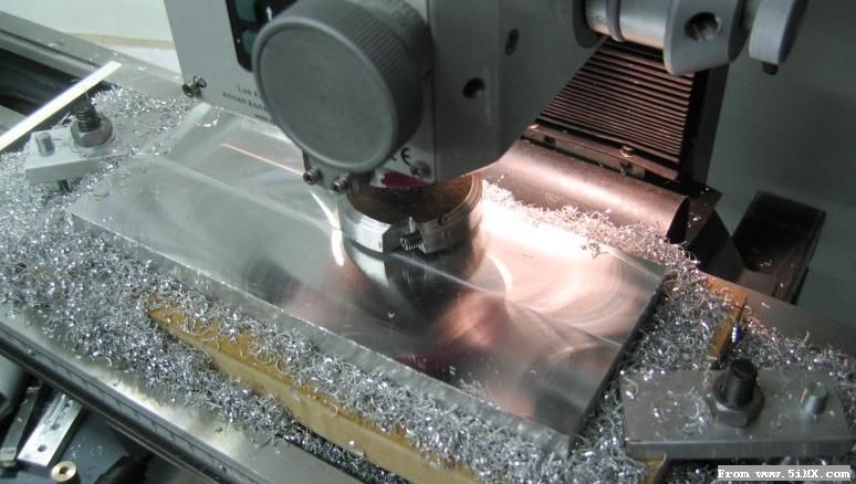

 楼主| 发表于 2007-6-18 11:06 | 只看该作者
这是咋样装夹的,双面胶粘的?照这样自己做压板也不错.
[ 本帖最后由 fang 于 2007-6-18 12:18 编辑 ]
47
发表于 2007-6-18 11:57 | 只看该作者
许是背面用螺丝紧固在底板上?压板只需压住底板。

原帖由 laopao 于 2007-6-18 11:57 发表
好办法,解决了我的一个难题,小部件,压了就不好铣

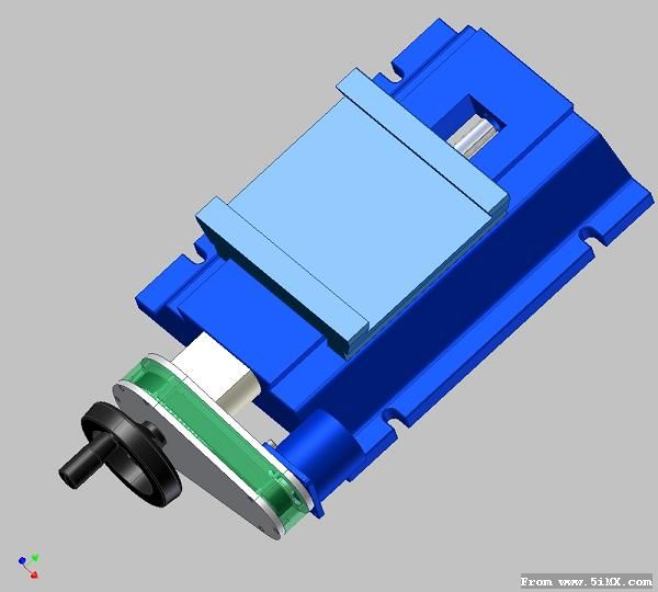

 楼主| 发表于 2007-6-18 23:00 | 只看该作者
54
发表于 2007-6-18 23:33 | 只看该作者
啥软件做的?share设计文件不?

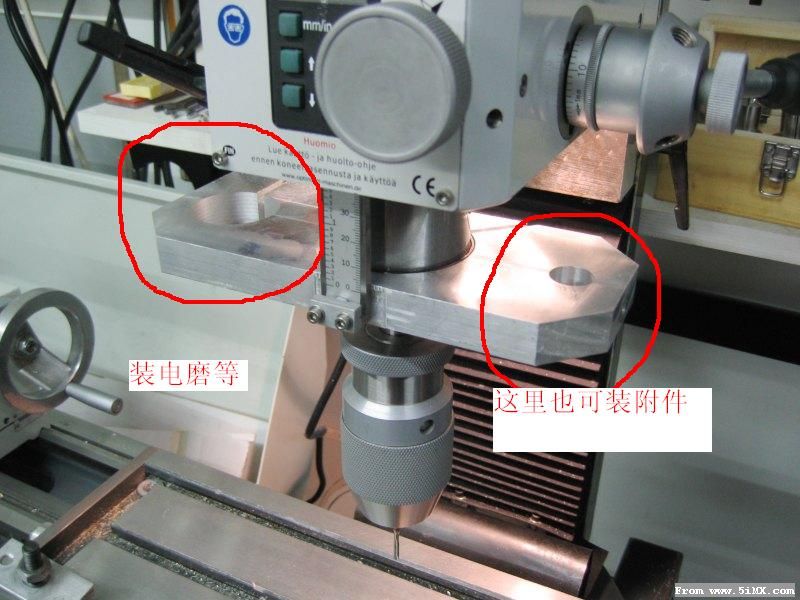

又搞了一张图
大家看看是不是很简单,不动原机器结构,甚至不用打眼攻丝.
