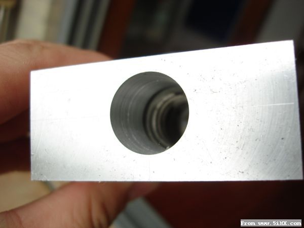

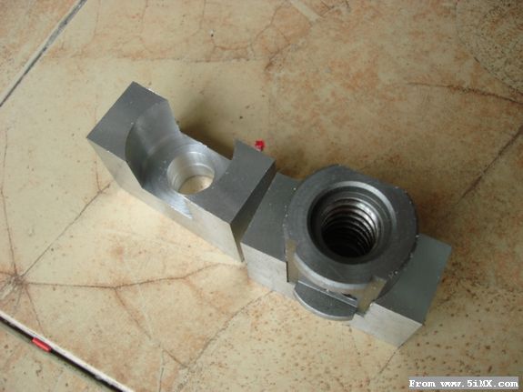

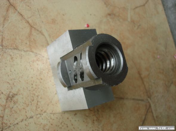

再来几张图,这是横轴的丝杆螺母固定块,因为上下拖板间距太小,不得以把丝杆螺母割了,固定块还要切成梯形才能放进去,下拖板也要割个洞
顺便问一下FANG   车床控制拖板前后移动的这个轴,是x还是y轴,左右移动的是?,上下控制的我知道是Z轴
44
发表于 2007-8-8 13:02 | 只看该作者
楼主,你把螺母拆了,滚珠丝杆的大忌呀,我拆过,结果可想而知,精度跟原来差多了
而且你的这个螺丝是双珠道的,难装呀
45
 楼主| 发表于 2007-8-8 13:18 | 只看该作者
不要紧的,咋拆咋装呗,用黄油把珠子粘住,如果不牢,就放冰箱冻一下,再把丝杆旋进去 就可以了

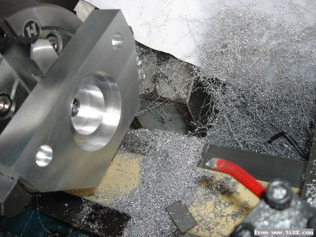

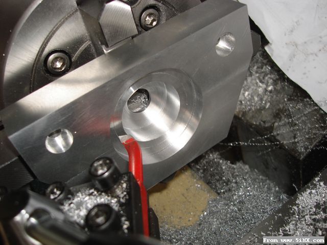

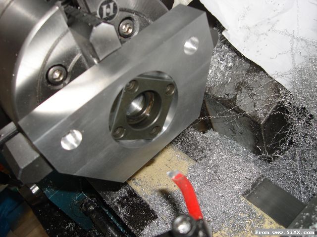

55
发表于 2007-8-21 16:30 | 只看该作者
固定Z轴的丝杆轴承座的架子.:em15:
56
发表于 2007-8-21 16:31 | 只看该作者
不然就是固定主轴的架子:em15:
57
 楼主| 发表于 2007-8-21 16:54 | 只看该作者
到底是?:em15:
