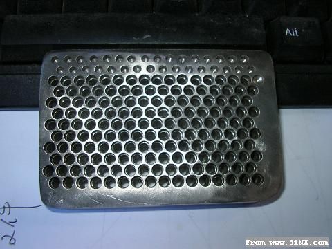

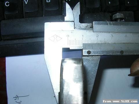

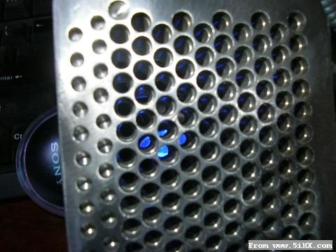

原帖由 lka 于 2007-8-13 15:29 发表
上个加工不锈钢板12mm厚 的图看看!我还真没有看过电机直接带转头怎么打12MM厚的不锈钢板!
请看图

工件什么型号不锈钢?
孔径是多少的?
是冷却液用什么?
钻头是普通的,还是特殊的?

做过滤器网板还是换热器管板?
48
 楼主| 发表于 2007-8-16 10:30 | 只看该作者
材料:SUS304孔径3--4mm台阶孔用冷却液的,专用钻头.是过滤板.

打孔用什么钻头,和冷却液.
用多久钻头会钝了.
方便就讲,不方便没关系.
50
 楼主| 发表于 2007-8-16 11:21 | 只看该作者
原帖由 NTHQK 于 2007-8-16 11:07 发表
打孔用什么钻头,和冷却液.
用多久钻头会钝了.
方便就讲,不方便没关系.
钻头材质:M42,冷却液:em03: ,用多久不一定,钻头磨得好能打孔数千个(12mm深).:em24:
