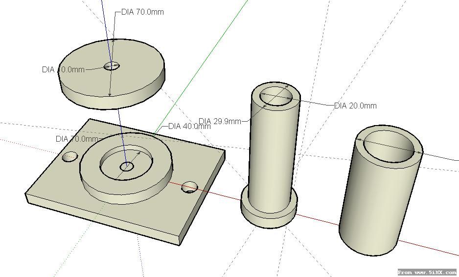

各位老大,做完了,可得将图纸提供给大家,我们广大同学都盼着哪.

中午随便做的,不好使。大致这样,然后焊接起来

哎-,铣刀和钻头还磨着费劲.这几天在现场改造进口设备电气,看到一种瑞士的磨刀机磨钻头和铣刀不错,可以用车床加个附件改造

铣刀非要专用设备要求精度,对称,像5楼的图就是铣刀磨削用的,非要对称也就是说吃刀时刀刃要同时接触到工件表面才行 .
