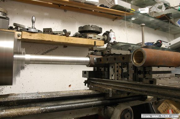

3条5这根东东放进去这么久还不见出东西?:em15:

作为搪刀杆,钢性和未端支撑不可忽略,镗床的未端是采用铜轴套而不是中心孔,刀杆也要精磨,转速也要低,要不镗出的孔大都是鼓形\锥形加振纹,

越看越象防空炮

哥们的环境够乱,但活也确实漂亮,加把劲!把小宝宝弄出来吧。大家等着欣赏那。
