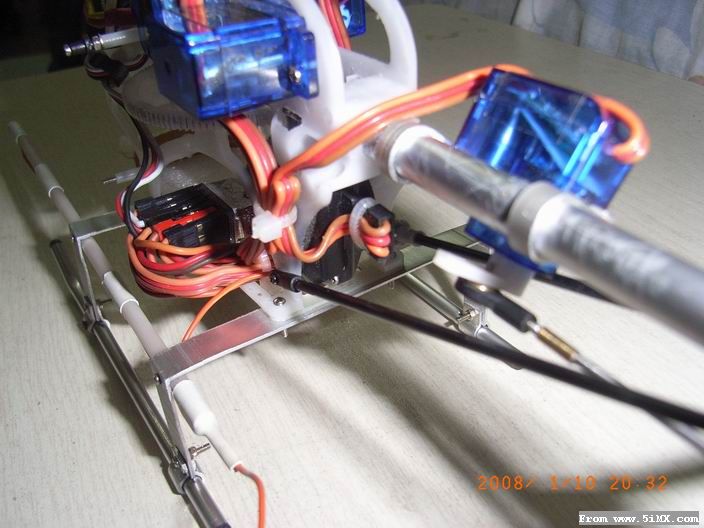

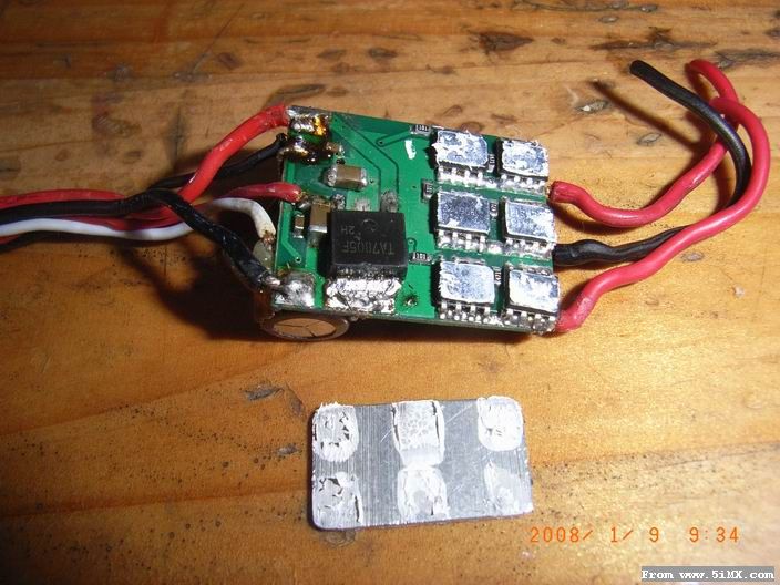

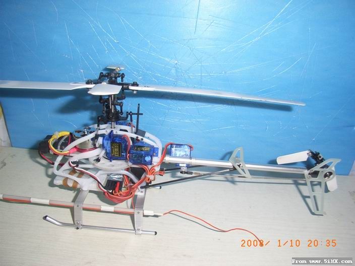

2008年1月10日的改造报告

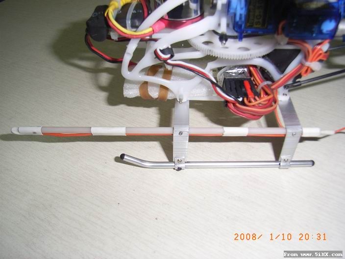

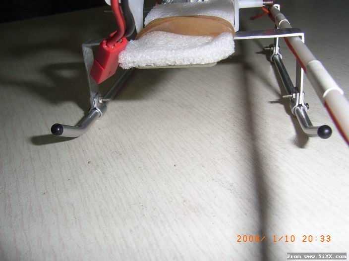

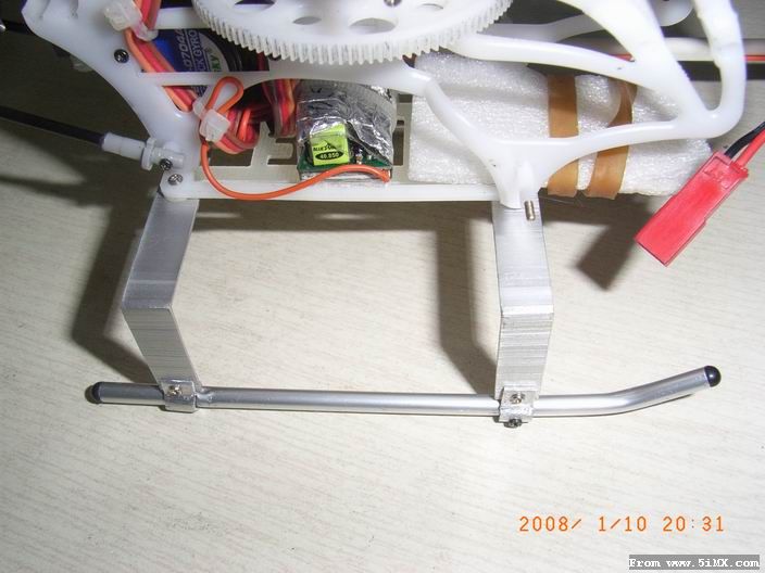

原来的脚架炸了几次因为加工时有折痕所以开始有裂痕了,所以做了这个形式的,虽然丑,但强度和韧度刚好.
现在用这个800mah 7.4v 15c的电,有点重,44克多点.
检修时发觉主轴磨损起坑了,继续用吧.

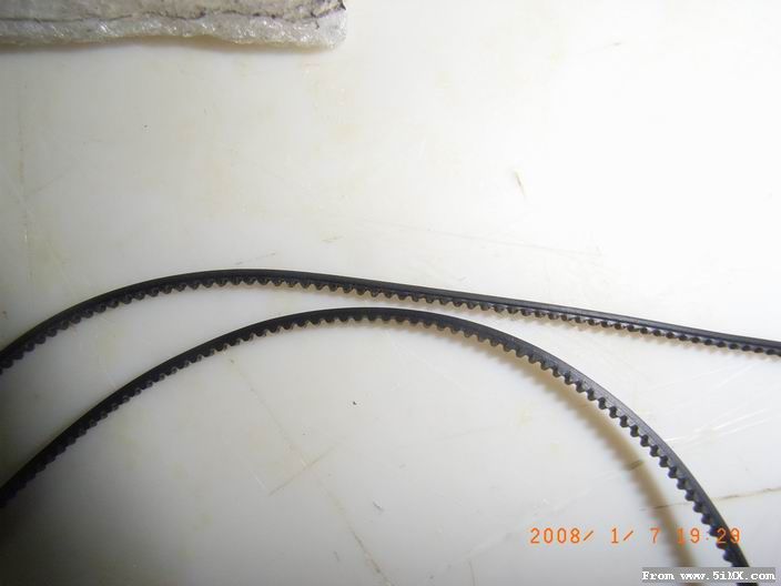

你们猜得出哪条是原装台湾的泰世皮带?

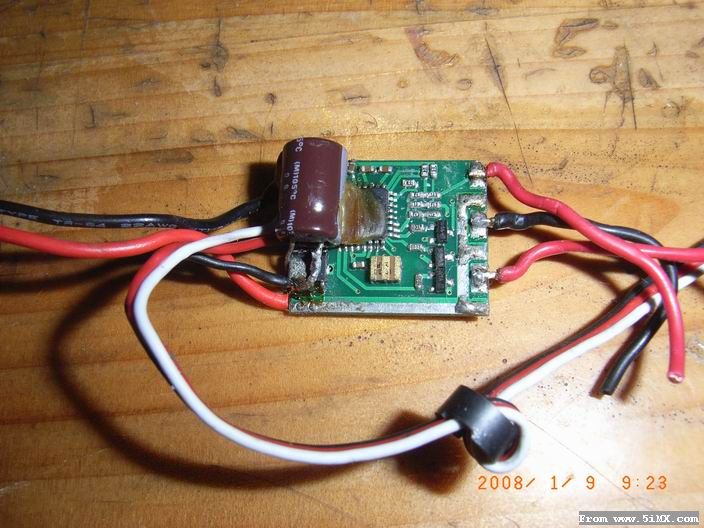

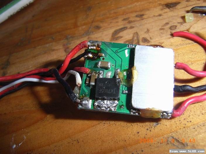

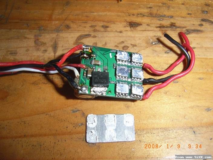

因为要改电调的安装位置,所以把电调的电容改位置了,顺便加了片散热铝合金片,安心点,

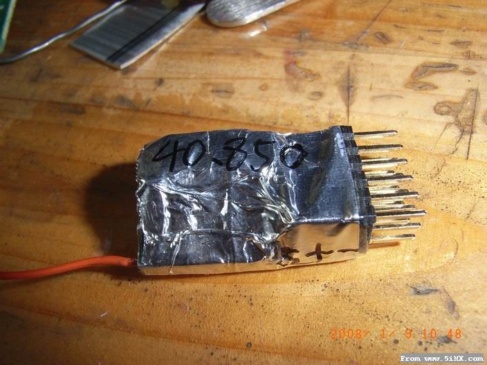

接收为了减少干扰,包了层铝箔.

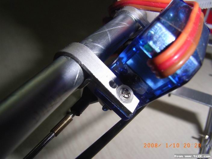

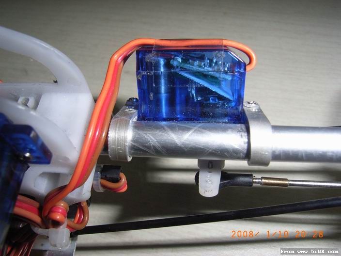

铝合金的尾舵机安装架,做工可以吧?

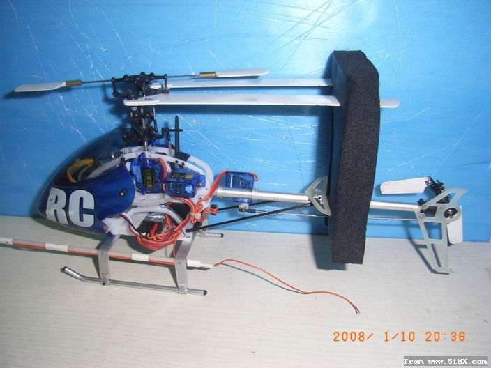

经过多次试飞以后,觉得sjm的推不太好,现在用舵机臂替代.

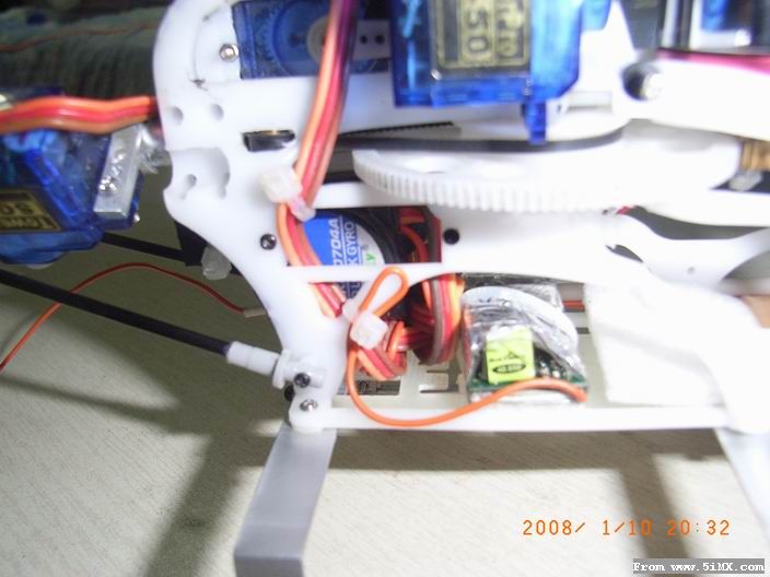

陀螺和接收都藏在肚子里了.
找不到合适的塑料管,只好加了根波纤的做天线管,重了2.1克.
辉盛的线太粗了,所以接收的线有点夸张.

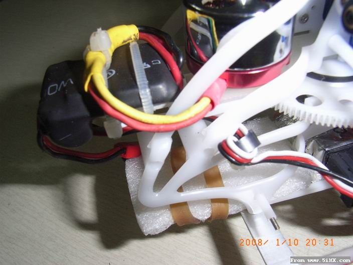

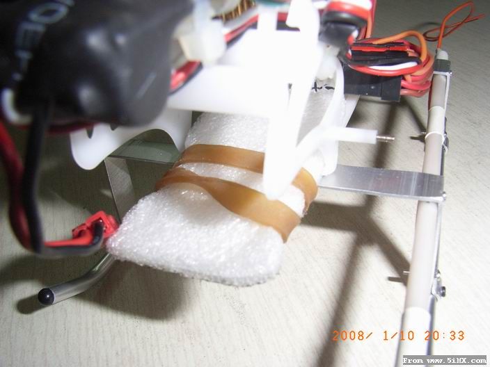

电调的安装位置,为了减少干扰,还加了个小磁环.放电池的位置垫了块EPP减少对电池的磨损.
来两个接收和陀螺的特写
再换个角度.
再来几个特写
把多余的舵机臂割好了
现在好像清爽多了,如果线少点更好.
带罩和自做的桨托
