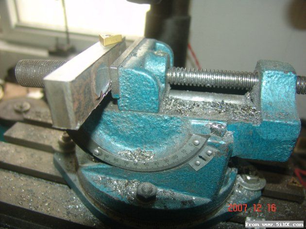

 楼主| 发表于 2007-12-16 22:05 | 只看该作者

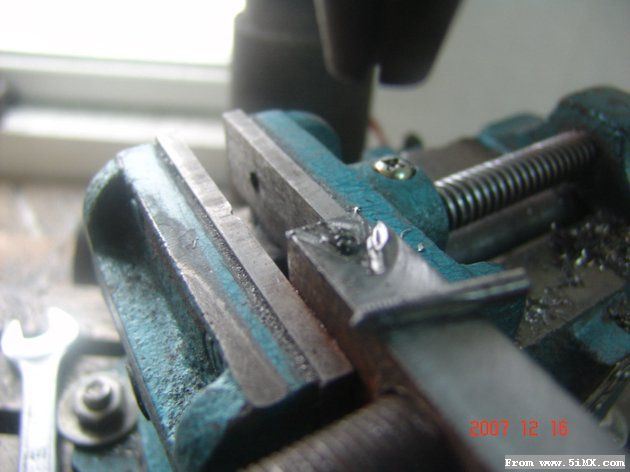

今天还不用上班,继续做个加强型的:em15:
倾斜5度
[ 本帖最后由 aaa77770000 于 2007-12-16 22:06 编辑 ]

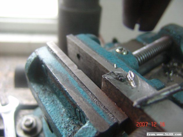

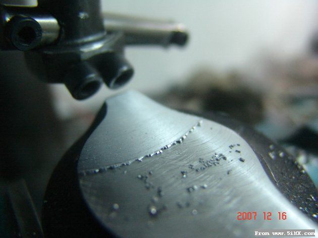

 楼主| 发表于 2007-12-16 22:10 | 只看该作者
铣刀粒坑,钻孔攻丝
nnd丝锥断了
[ 本帖最后由 aaa77770000 于 2007-12-16 22:11 编辑 ]

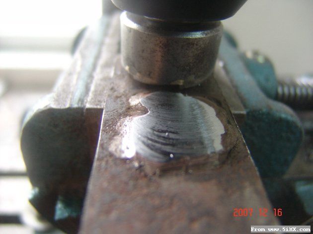

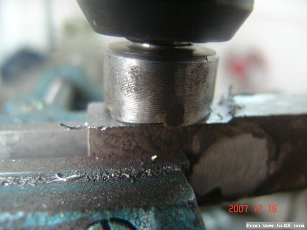

 楼主| 发表于 2007-12-16 22:13 | 只看该作者
再重新做在第二面:em17:
58

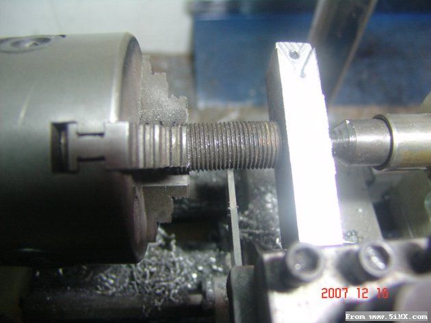

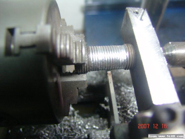

 楼主| 发表于 2007-12-16 22:17 | 只看该作者
上2k4,把18mm车成13mm
把刀伸太长也沒法车:em25:

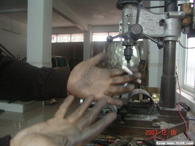

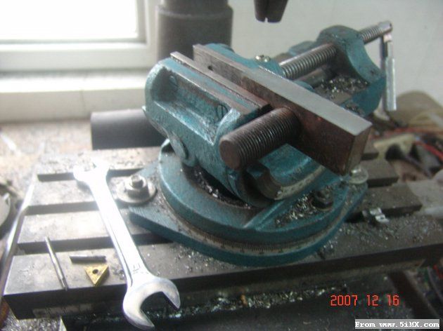

 楼主| 发表于 2007-12-16 22:20 | 只看该作者
洗黑手,抽烟想办法夹长方形:em15:

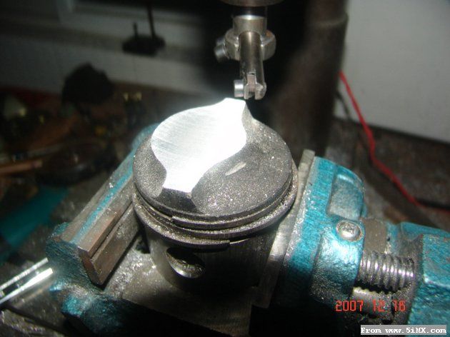

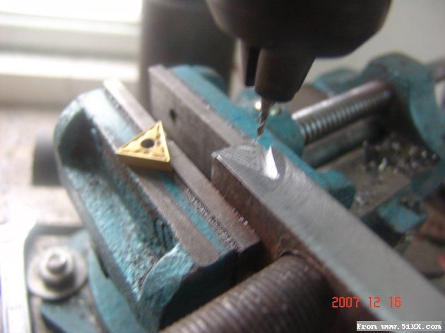

 楼主| 发表于 2007-12-16 22:28 | 只看该作者
用昨天做的那个试铣铝,感觉还可以:em15:
