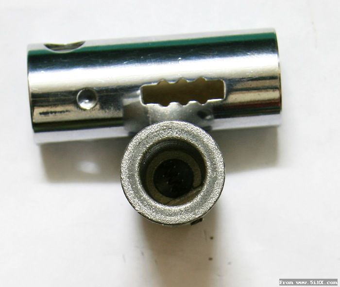

原帖由 大晶牙 于 2007-12-18 19:48 发表
能把第一个部件【芯筒】给个左视图和底视图吗?
如果那个按钮样的小部件没意见的话,再把她翻个面看看吧!
那个小按钮背面就是铆了片弯曲的弹簧片

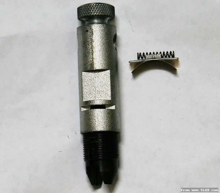

那个小按钮背面就是铆了片弯曲的弹簧片
http://photo.5imx.com/up/0712/02/200712182024200.jpg
http://photo.5imx.com/up/0712/02/200712182024211.jpg
http://photo.5imx.com/up/0712/02/200712182036340.jpg
再次感谢feicgs同志的庖丁精神!雷锋精神!朱伯儒精神!:em00:
感谢你多角度全方位的肢体展示!:em00: :em15:
成功之时再来举杯吧!:em03:

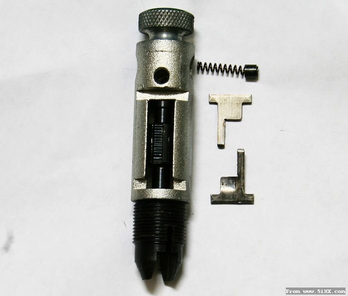

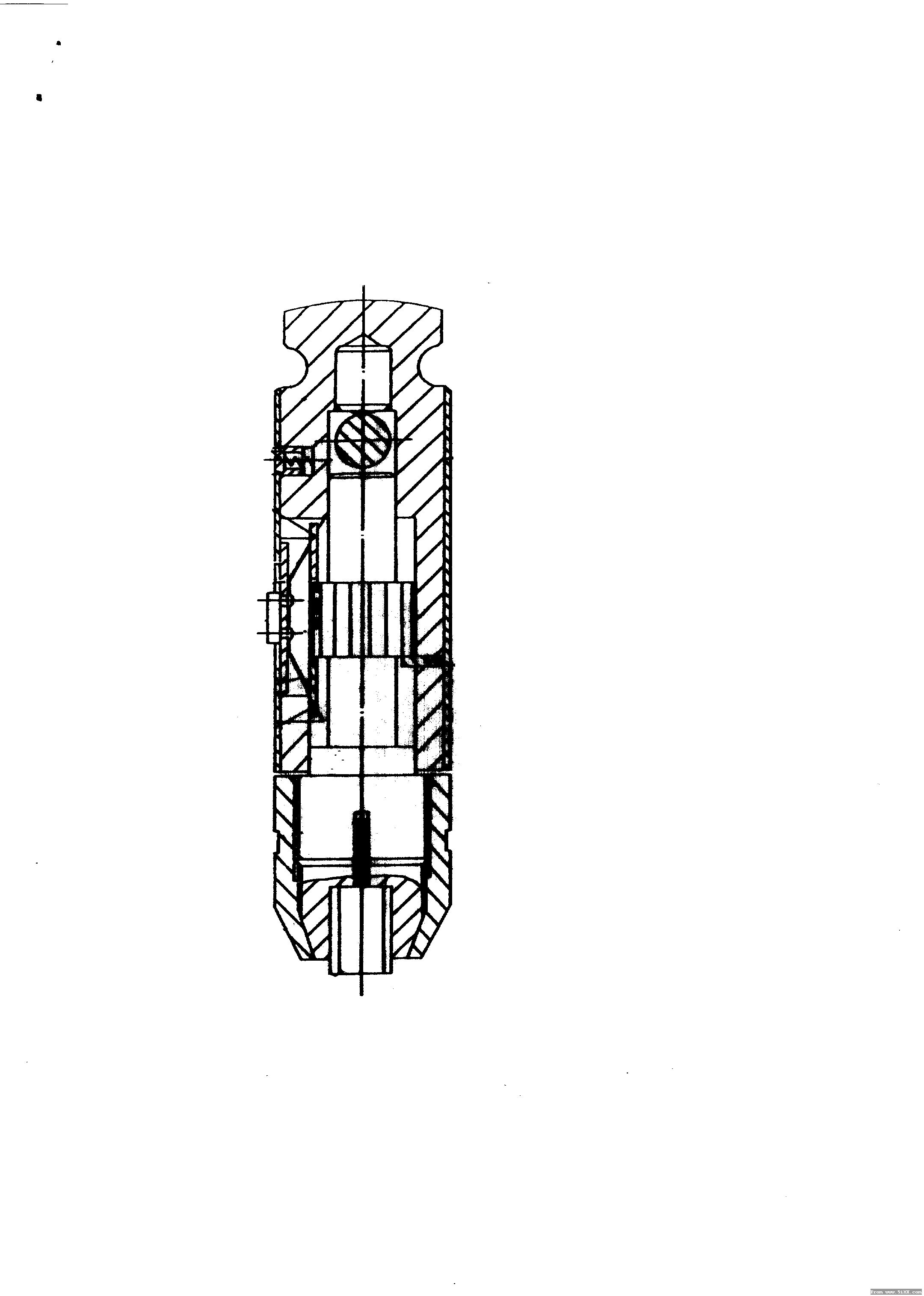

发表于 2007-12-19 12:09 | 只看该作者
内部结构是这样吗?

发表于 2007-12-19 17:11 | 只看该作者
(楼主与大金牙)两位高手能否介绍一下它的使用原理,实在是没看懂:em17: :em00: 谢谢。
50
 楼主| 发表于 2007-12-19 18:21 | 只看该作者
内部就是个简易的棘轮装置,可正反转也可锁定!
51
发表于 2007-12-19 18:43 | 只看该作者
原帖由 浩宇 于 2007-12-19 17:11 发表
图中的两个片片就是棘爪,中间的心轴中部有棘槽,挡片扭上移,背后的弹片压下后挡板使心轴只能左移,反之只能右移。在中间则可抽出心轴换工具。估计是这样的!

发表于 2007-12-20 20:56 | 只看该作者
谢谢两位的热心介绍,另一个问题是;怎么夹持不同大小丝锥杆头的那个四方头?:loveliness:
53
 楼主| 发表于 2007-12-20 21:21 | 只看该作者
原帖由 浩宇 于 2007-12-20 20:56 发表
夹头部分的夹持四方部分是有行程可调节的,类似钻夹头!
