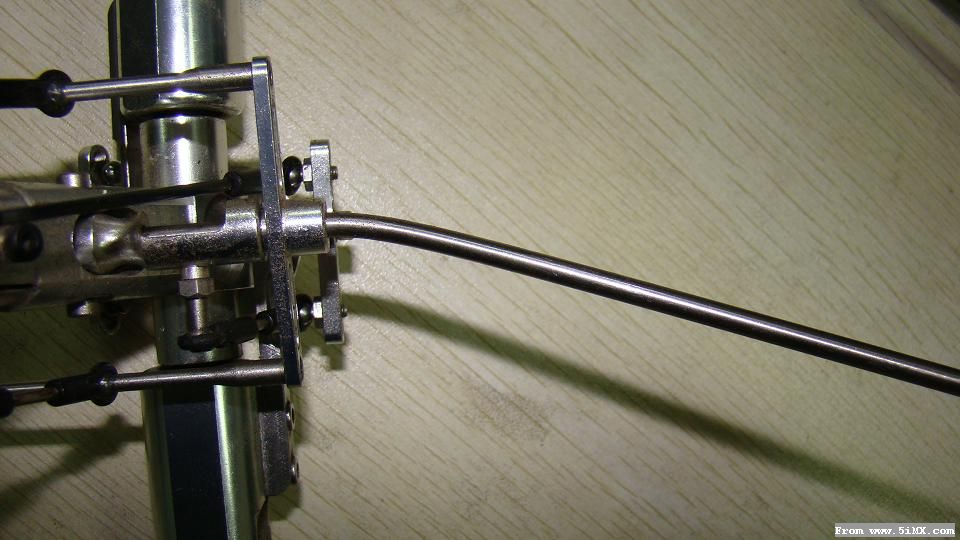

10MM主轴
4MM副翼平衡杆

发表于 2008-1-14 20:26 | 只看该作者
主轴热处理好像有些问题

RJX   X-50的十字盘导轨  建议做的更结实一些  我们的导轨已经磨损出现框量了

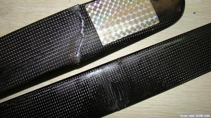

上次炸机之后 购入配件时  机修工推荐了这款碳桨 据说是德国GCT代工的  用老程的话说:全面超越SAB:em15:
配平和质量精度都很高  期待飞行效果

 楼主| 发表于 2008-1-29 20:52 | 只看该作者
又炸了   尾舵机连杆(碳杆)裂了     全面停飞  研究解决方案
