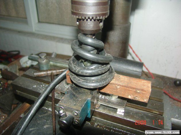

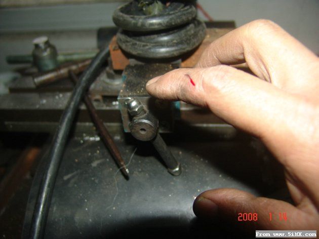

3A人有多大胆,缆线也绕缠:em17: 侥幸的是一整条胶皮电缆,如果是一块薄片将是一把高旋飞刀!
安全第一啊:em10: 钻小小薄片、铜片不要轻视它薄或者是软,因为薄容易卡钻,手持操作非常危险,故钻薄片一定设法夹紧再操作!

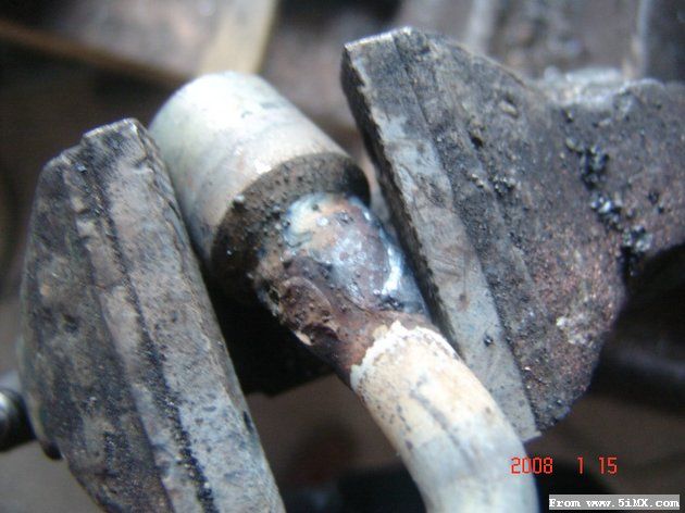

刚才试焊了套筒,(只用中档)效果不错,焊完用手摸电焊机初级微热
谢谢以上各位兄弟:em00: :em26: -e$_:y H+Q5C0E4w,J;u4@7~
我家电表是40A的,所以不敢买太大的,用了下,引弧较难,只用中档
'{2N/r)S7J焊完的套筒:em15: 7Q"W7i-D%W-a2[ V

感觉你买的焊钳质量倒是真的不好的,还有我的经验中焊这个扳手的时间是绝对感觉不出发烫的,如果这会儿工夫就能感觉出升温,那现在的东西真的是堪虞了!

就算3A买个烂便宜的焊钳也不会发热的,要是焊钳发热了,铝线焊机已经烧了~~
