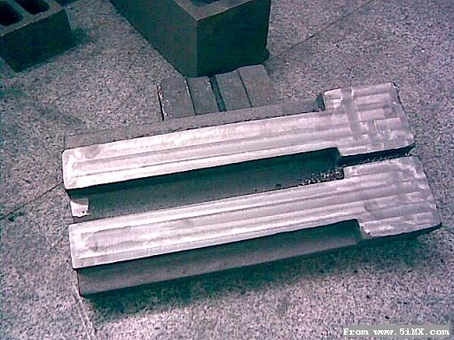

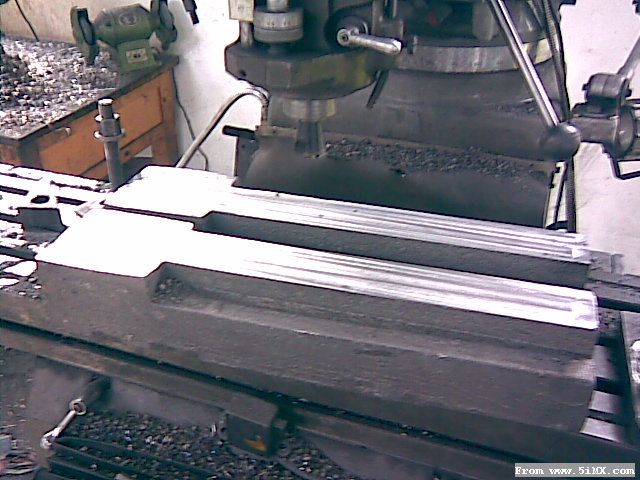

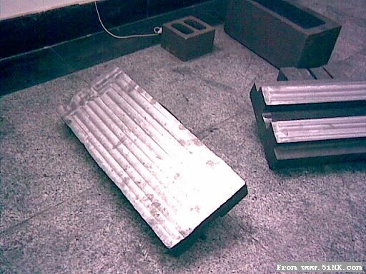

 楼主| 发表于 2008-3-12 15:24 | 只看该作者
下午把底座和工作台的两平面铣平了,好累啊
[ 本帖最后由 shj41 于 2008-3-12 17:00 编辑 ]

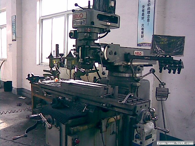

铣床怎么不用飞刀?25的刀那是要干半天。
55
 楼主| 发表于 2008-3-12 19:30 | 只看该作者
原帖由 hooler 于 2008-3-12 17:58 发表
厂里的铣床最大的刀就是这把了.铣床不太用的,大的件就上加工中心了.
两块料4个面我花了2个小时才搞定:em15:
