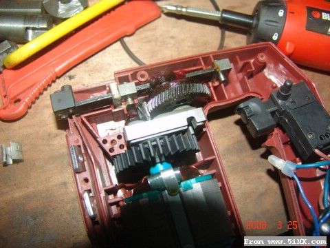

垃圾的价格买的新东东

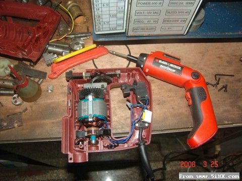

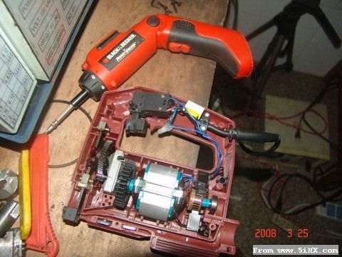

刚才拆开看看这廉价东东:em15:

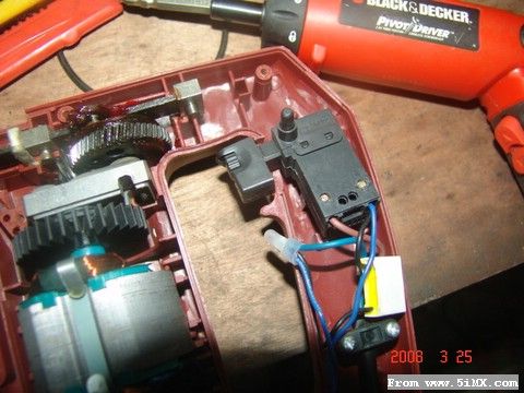

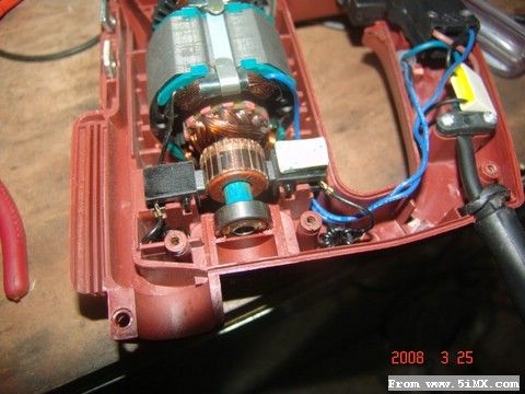

发现炭刷座压不紧,引起炭刷往一边斜,:em17: ,自己加了2mm垫片顶紧

电机结构跟我上次修的角磨机差不多,能省则省。

每次使用时间不长可能不会那么快坏吧:em22:

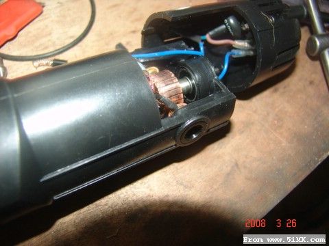

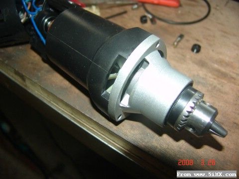

螺丝都拆了,转子拉不出来

原帖由 8051 于 2008-3-26 20:48 发表
晕,莫非是用完即弃的!
可能是后面那个轴承太紧?破坏性的拆法应该拆得动:em15:

原帖由 aaa77770000 于 2008-3-26 20:29 发表
螺丝都拆了,转子拉不出来
不要拉出来了,轴承座松了酒不好用了:em17:

可是这个好像接不了软轴
是不好接:em15:
