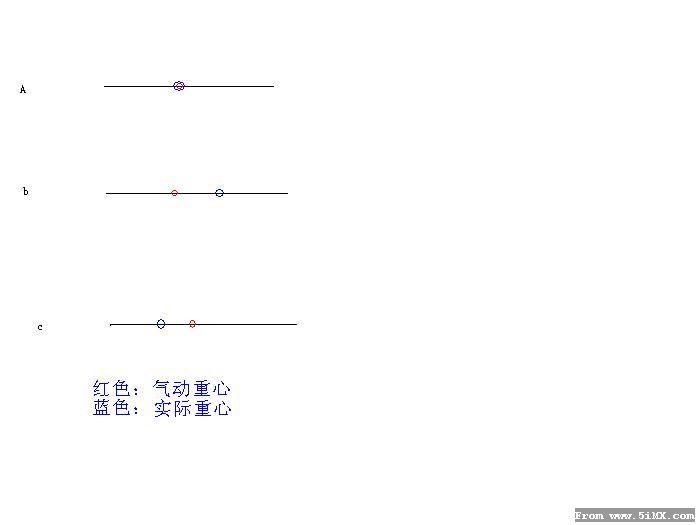

原帖由 C.K.Y. 于 2008-5-22 00:45 发表
我以前所玩 h 级的經验還能用上?
当然,非常有用。
这条vortex ,应该属于地效船一类,跑高速,和船体的气动性能有很大的关系,我将vortex的重心分解分气动重心,实际重心来理解。
A:两者重心重合,最理想,但当船速更高,或遇到迎面来的大风时,船体产生的升力突然变强,足己破坏两者的平衡关系时,会翻船。
B:实际重心在气动重心的之后,起步快,当船速达一定速度时,船身产生的升力就会造成翻船。
C:实际重心在气动重心之前,起步难,但由于实际重心在气动重心之前,当高速或遇到迎面的上升气流时,反而会起到一个压船头的稳定作用,使航行更稳定。但实际重心过前,会使船无法起滑。
以我调整vortex的经验看,起步时,船有一点点插水,但又可以顺利起滑,这时重心最理想,船跑130KM左右的速度是最稳定。
而桨深的调速方面,我没有一个固定的点,不同的桨会有不同的设定,用德国的2327.36,我调整吃水就比较浅,而v935,吃水就要深一些 。推进角在0度-1度之间,很微,大了会跳尾。

回复 #42 mcintosh 的帖子
A)要是最好的调配,遇上大風浪是天意,不下水就是了!(何必去冒險呢)
B和C)船型氣流設计已定(除非自已小改動一下)餘下就是你调整用漿/电池/運氣的數據研究之用了!(但也可用來和同好分享).

发表于 2008-5-22 17:45 | 只看该作者
个人认为,B方案的布局,会更好。当遇到迎面的上升气流时,船头重量到重心点力臂长,起到压船头作用,可以减少后空翻的机会。
[ 本帖最后由 mcintosh 于 2008-5-22 17:52 编辑 ]
51
发表于 2008-5-22 17:50 | 只看该作者
我个人也选B

53
发表于 2008-5-22 18:39 | 只看该作者
我认为B好,重量越靠近重心,越是远离重心的部分越轻,动作越灵敏,试想一下,如果一个人用扁担担着两只相同的水桶原地转圈,前后个一只,两只水桶离人越远转得快还是水桶离人越近转得快

55
发表于 2008-5-22 19:51 | 只看该作者
CKY的问题很明显.....
同样的重心.1图的比较密集.2图的就分散.
2图在航行时有两个问题.
1遇浪时因为重量分散会比较容易前后跳.而1图的更多的时候是整船一起上升.
2过弯时甩尾现象会比1图的强烈..
再有就是轴的弯曲程度会比1图的大,相对损耗就加大.
目前我就这些见解,其它的请老师傅指教.

 楼主| 发表于 2008-5-22 21:21 | 只看该作者
试答,相同船体下
                    A船:转向灵活,高速稳定性稍差,抗浪性差
                   B船:直线性好,高速稳定,压浪好
