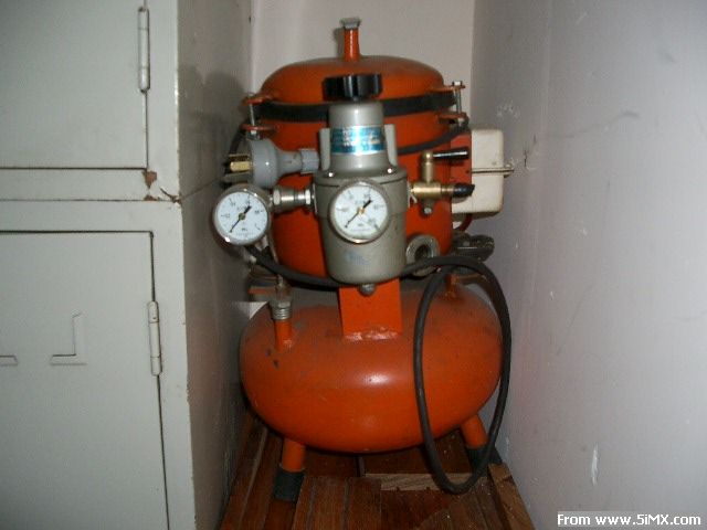

awnuidr  在 2005-3-16 01:35 PM 发表:
这个气泵可以带气动打磨头吗?如果在进气口接上快速接口是不是可以作为小型真空机?我在一个网站看到过老外的两用气泵,不知道楼主能不能试一下.,
当然可以抽真空拉,以前修冰箱的时候就用旧压缩机抽的,那时候旧的压缩机才30块一个,感觉还不错的,不过就是担心冷却不够,不过以前抽真空的时候开机连续抽一两个小时都没问题

发表于 2005-4-14 17:18 | 只看该作者
利用冰箱内气泵改成有一个不好的地方,那就是该气泵内有油,随着气体喷出对任何产品都不利哦。

发表于 2005-6-7 23:00 | 只看该作者
这机机我以前也做过一台,这种压缩机油和气是内巡环的,在冰箱上用油还会回去,用作气泵时间一长油会跑掉,要有个油窗看看定期加油,不然就完了。

发表于 2006-4-4 11:25 | 只看该作者
原帖由 moto 于 2005-3-1 12:59 发表
就是空气开关啊`~~~和气管并起来~~可以调节压力的~~压力到自动断开免去做继电器的麻烦~~一个就10多元~你这套下来也要几百了~~
谢谢!
59
发表于 2006-4-6 22:36 | 只看该作者
我现在也在用压缩机改气泵, 我昨天在五金市场问过了,那“空气开关”叫“压力开关”0.5MPA要45元!!不知道是否被骗
