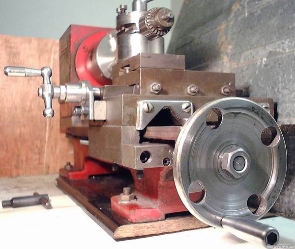

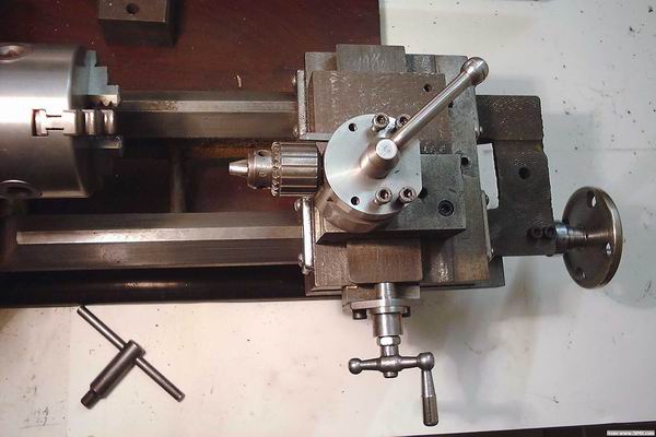

后补照上几张图片过下瘾
手扳车床简单改造后的概貌
最大加工长度:150毫米;最大加工直径:170毫米;钻夹最大:6毫米;刀架摆角:任意

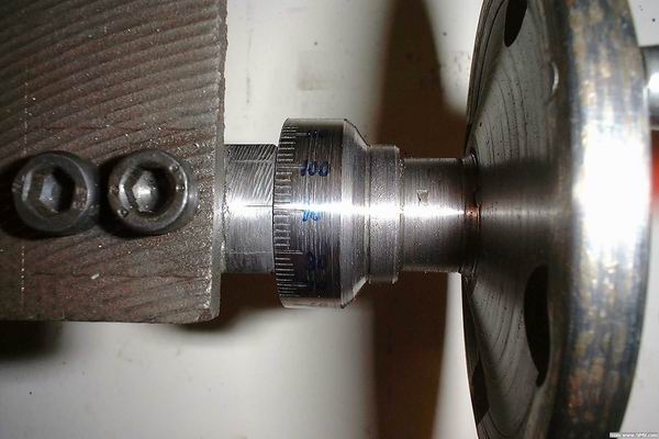

手轮用一个废水管法兰盘改了成这样
刻度就用这个车床拉出来的,转一圈1.5毫米。数字暂手写上去,找到好方法再改

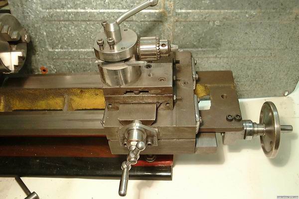

手扳车床,用来做插床也是一个不错的选择(保留手扳部份)
