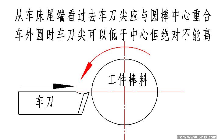

好象刀的位置不对 光画线 不掉渣....呵呵...
[ 本帖最后由 决不退棋 于 2006-1-20 22:02 编辑 ]
57
发表于 2006-1-20 22:17 | 只看该作者
刀装的太高了,低一些就会掉渣了
58
发表于 2006-1-20 23:59 | 只看该作者
原帖由 决不退棋 于 2006-1-20 21:59 发表
这把刀是反刀啊。
59
发表于 2006-1-21 00:28 | 只看该作者
高了些。。。。
         敬佩哈!!!!!!
60
发表于 2006-1-21 02:35 | 只看该作者
车刀的确用错了。把拖板凸台铣去,做一个可转位刀架吧
车刀装夹刀刃必须与被加工零件中心线重合,见下图
