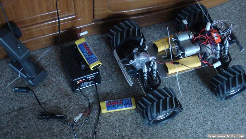

昨天晚上设备安装后在家小试了一下,7.2V,双540电机,传动状况良好,今天早上电压加到14.4V,一开发射机,接收机就冒烟了,好象是接收机的电源管烧坏了,经过检查电调及其输出电压(6V)正常,舵机正常。等新的遥控器到后再试,到时找块地试试。

充电中,捆的象粽子,先看看吧.

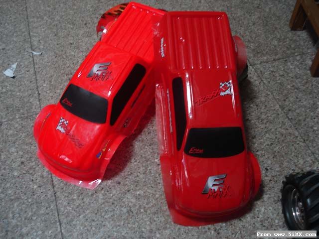

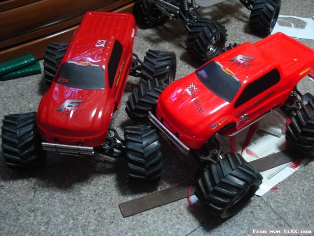

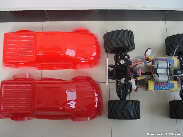

今天把做好的车壳子喷了油漆,一个用的是荧光油漆,让我看得眼睛直发晕。
还有张EMAXX车的贴纸就给贴上了。
给车子穿上的样子,这可是我造的大脚。
