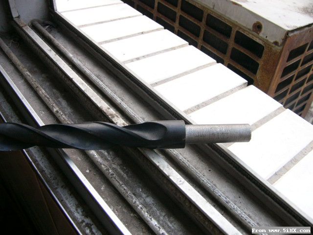

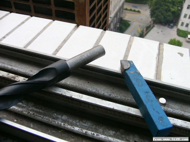

另外我想告诉大家一个实例;我在打一个较大孔的时候,因钻夹头不能夹大的钻头,一急之下用白钢刀将钻头的尾部车去了4mm,哈哈,看来我的这个做法有些朋友更不会相信了,但我认真的告诉你,的确车掉了。

这招我也用过,不过车时进刀很少,因为不知行不行,后来发觉还是可以的,可能我买的是"流野":)

呵呵,你买的不是流野,是钻头后端的生产工艺决定的。

说的对,一般大直径的钻头柄部不是高速钢的(为了节约材料,降低成本),用钢锯条就能切动。

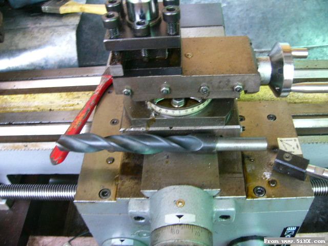

18的钻头太大了 钻头夹夹不了 刚好买了车床回来 于是年幼无知的我就用车床车了两刀 把它车成了13的
车完了也用完了 现在才在坛子里知道 原来是车不动的哦 那我怎么办?

钻头尾部和头部材质的确不一样,这种事实际都不用用理论讨论了:一试便知。以前我的床也无尾顶尖,也这么用钻头做了个尾顶尖。但不耐 用:原因就是钻头尾部材质硬度不够。:)
