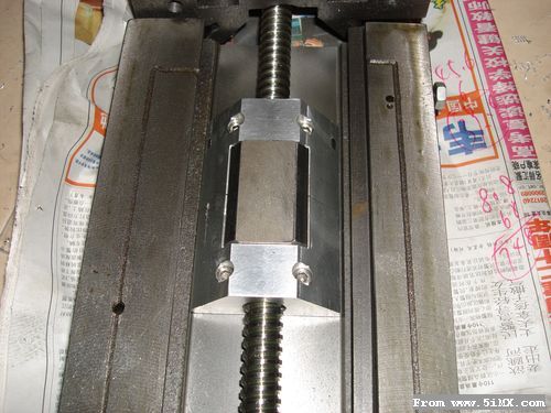

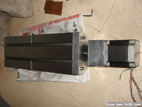

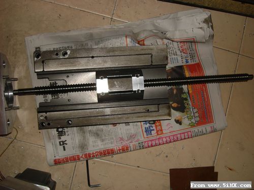

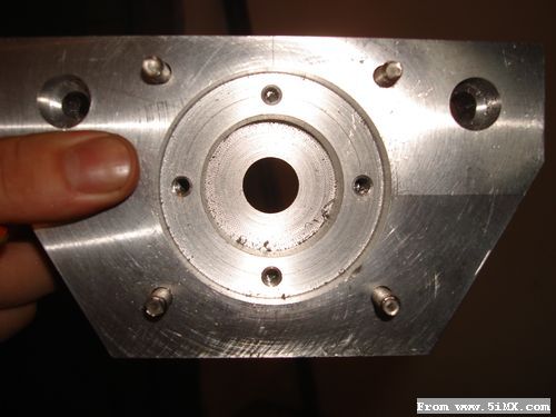

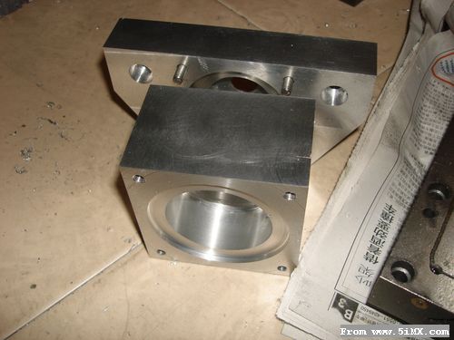

 楼主| 发表于 2007-8-24 09:46 | 只看该作者

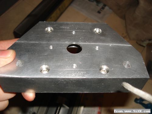

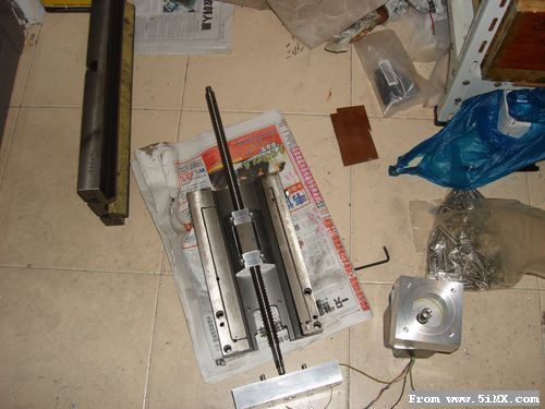

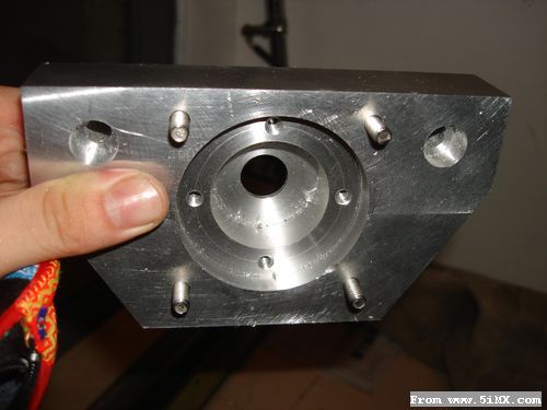

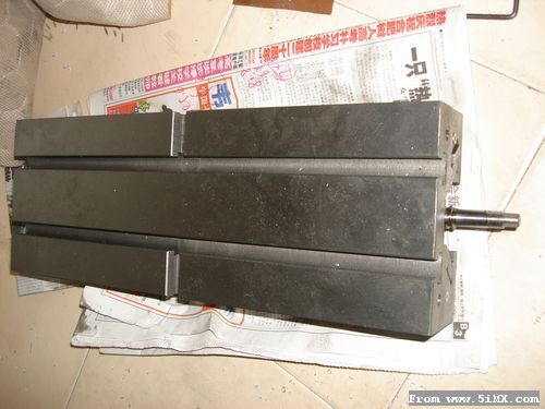

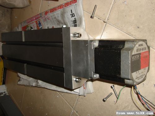

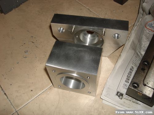

X轴只缺连轴器了,其他基本完成了,上图

发表于 2007-8-24 12:02 | 只看该作者
用铝做要注意强度,用强度高的铝合金最好.

发表于 2007-8-24 12:17 | 只看该作者
还有丝杠与中拖板的连接螺丝必须紧固,因为你是用铝合金与铁连接,一硬一软,松动后没紧固的话,螺丝孔会越晃越大,特别是在车工件时承受各个方向的负载,久了就会出问题不行就要加上垫圈和弹簧垫.

 楼主| 发表于 2007-8-24 12:46 | 只看该作者
回复 #72 6140 的帖子
你说得很对,为了防止松脱,我的丝杆螺母是过盈配合,嵌在拖板上的,不是全靠铝合金固定的,而且我已经用了螺丝胶:em26:
75
 楼主| 发表于 2007-8-24 12:48 | 只看该作者
回复 #67 数码专家 的帖子
除了丝杆螺母和拖板底座的方孔,是外协线切割的,铝合金件都是用AT520干得:em15:

发表于 2007-8-30 20:06 | 只看该作者
原帖由 huleexj 于 2007-8-24 12:46 发表
应该没问题,用乐泰螺丝密封胶好些我们工业用这种,甚至需要火烤才能取下来。还有移动面上最好铣一些连续的槽子好加油润滑哦,看了你的东西做的比较好,你搞过加工吧?
发表于 2007-8-30 20:09 | 只看该作者
拍照片时多给点角度,有些不明确,比如丝杠与台底怎么结合移动的,不算太清楚。
