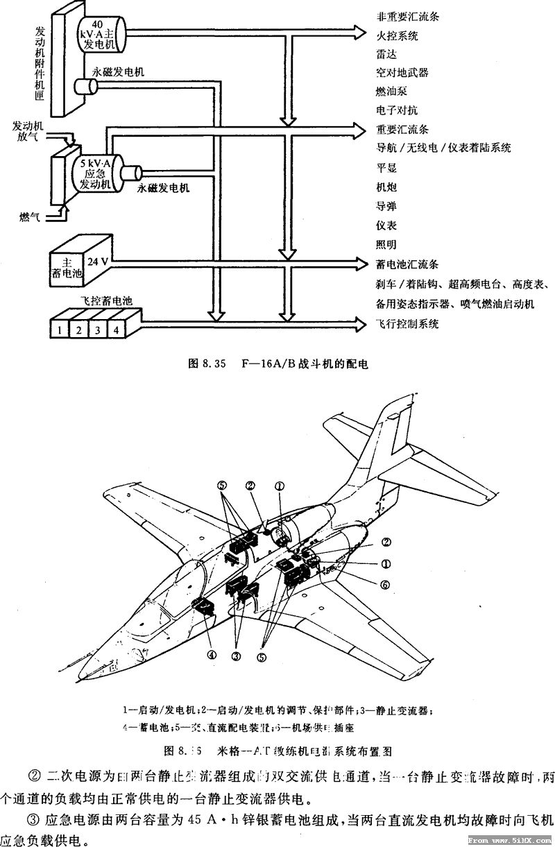

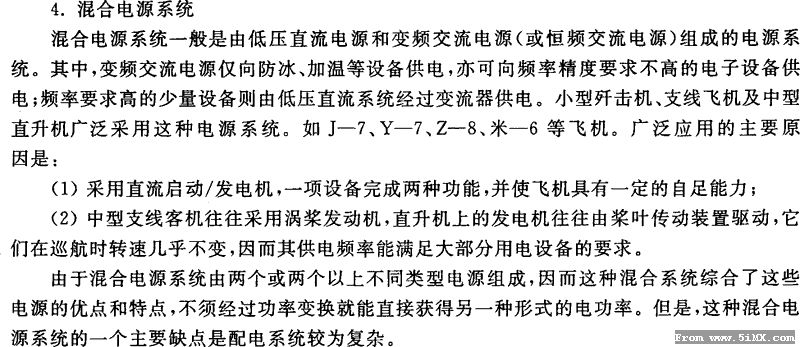

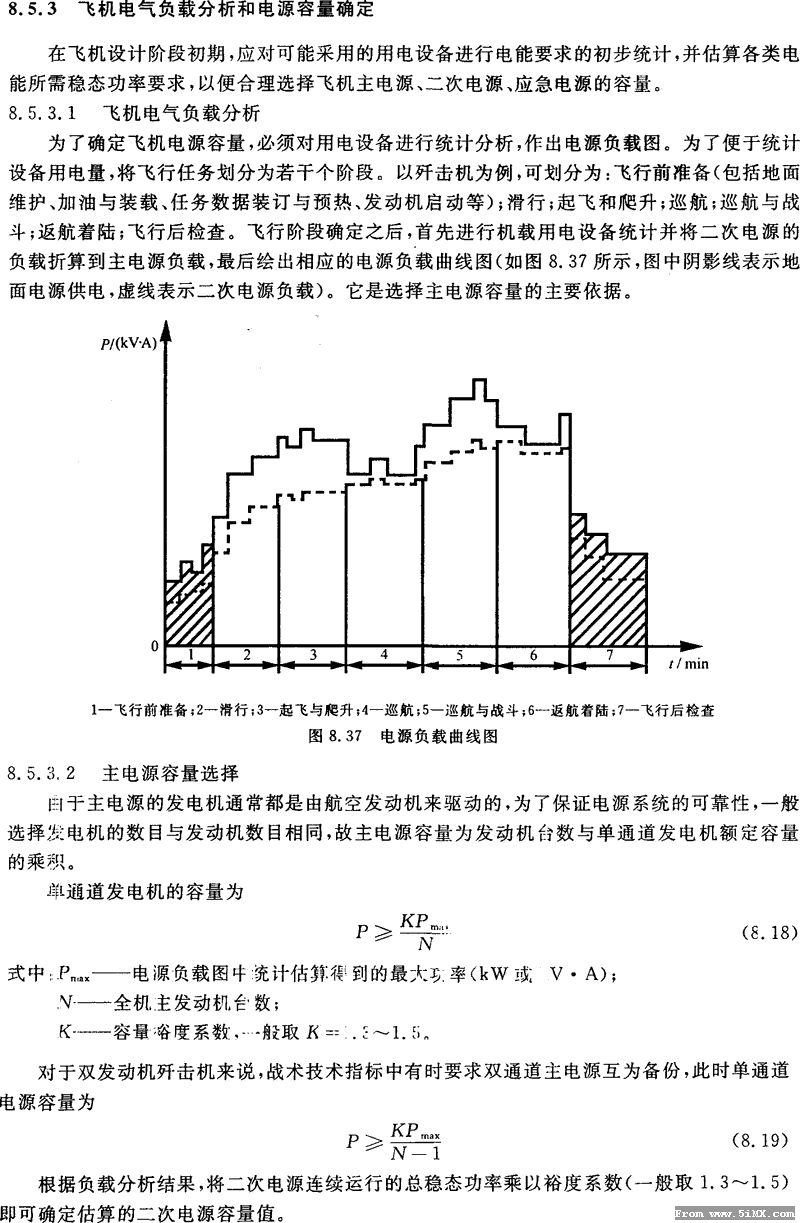

 楼主| 发表于 2007-9-1 22:27 | 只看该作者
为了不“误导大家”,我要强调一下,以下论述是针对小型飞机特别是战斗机来说的。
飞机的空调系统正确应为“环控系统”分为“空气循环制冷系统”和蒸“发循环制冷系统”。目前战斗机上用得最多的是前者,其又分为“简单空气循环系统”、“升压空气循环系统”和“高压除水升压压空气循环系统”不过,它们都是从主发动机压气机引气,而不是靠apu。
对小飞机或战斗机,apu只产生电能这一种形式的能源。
74
