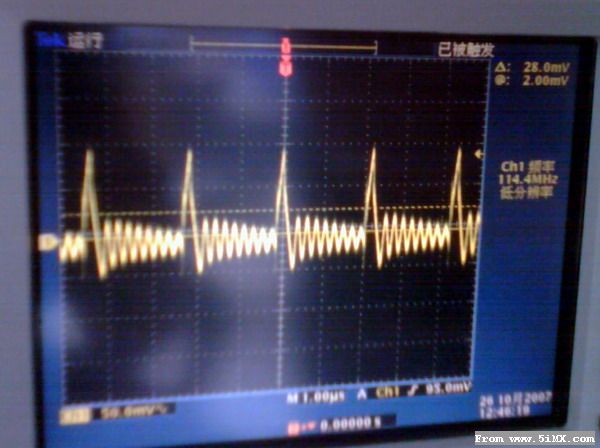

 楼主| 发表于 2007-10-26 17:09 | 只看该作者
原帖由 jxxuya 于 2007-10-26 12:05 发表
谁能保证成品UBEC没有干扰呢?
从昨晚测试的情况看,好盈的UBEC这方面控制得不错,和它相比,我自己做得这个简直就是垃圾。不过我注意到,好盈在UBEC的使用说明书中有这么一句(非原话):“尽管做了很多措施,但UBEC不可避免的仍有一些干扰”,我想就只能通过实验来决定了。
在7.4V下,UBEC没有价值,在11.1V或者22.2V的时候,用线性稳压实在就无法接受了。
今天朋友帮我测量了一下我的UBEC输出端的纹波,图中只接了接收机,纹波有0.2V左右,在重载情况下,峰峰值达到0.6V之巨!
频率500K,就是我用的芯片的工作频率。
