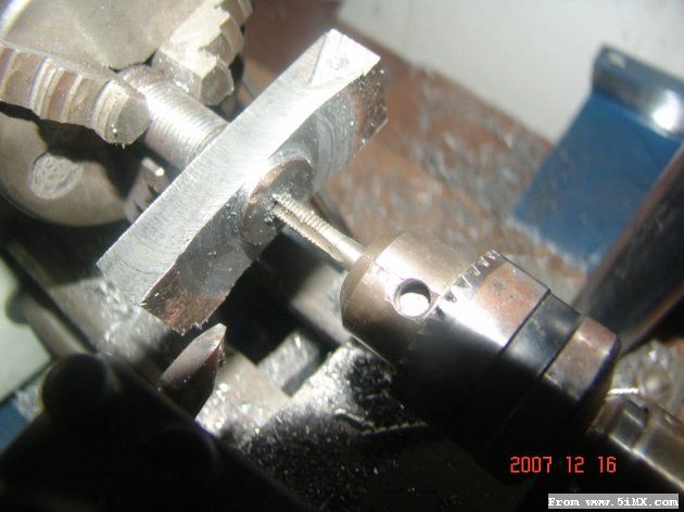

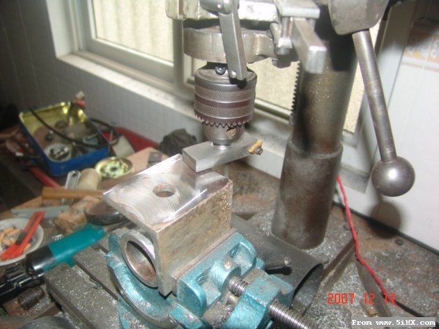

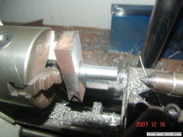

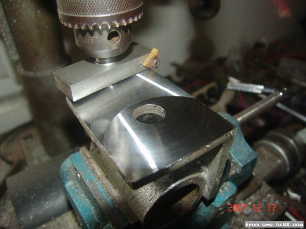

计划在方形体上车个圆来夹
62
 楼主| 发表于 2007-12-16 22:35 | 只看该作者

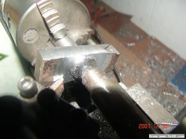

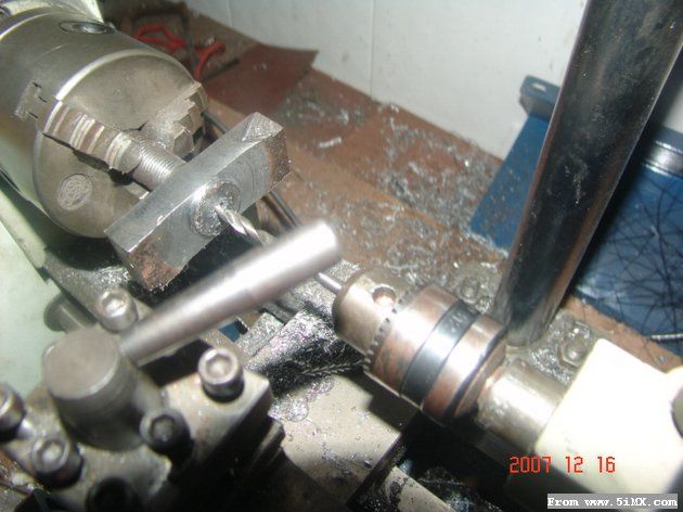

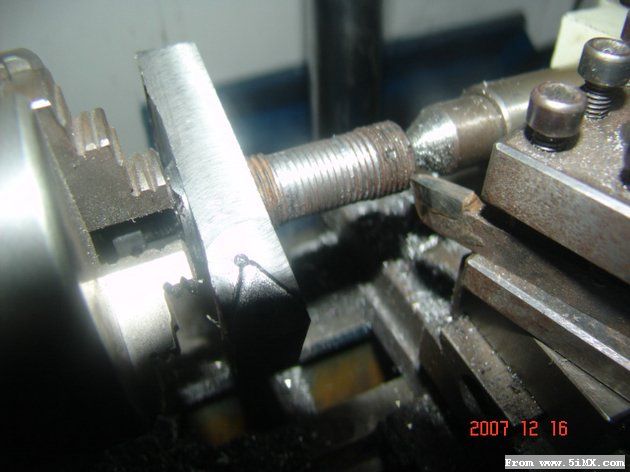

又想到个更简单办法,钻孔攻丝,上个6mm内六角丝让2k4夹:em15:

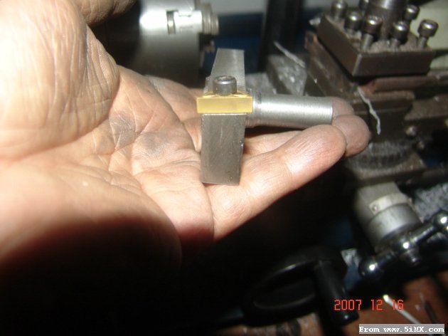

完成

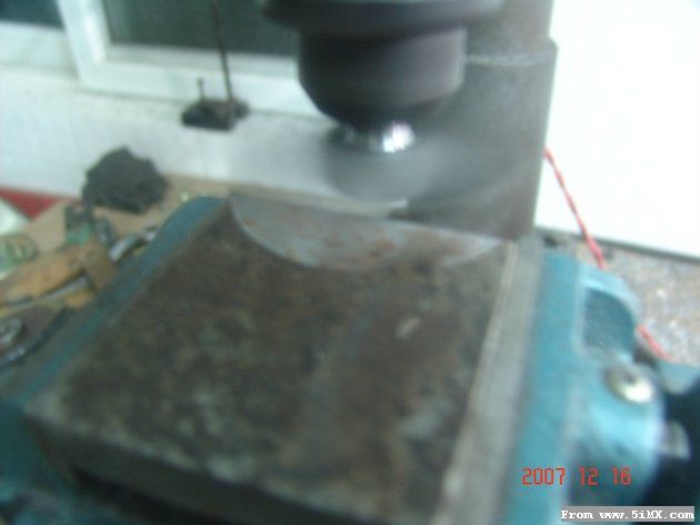

装上钻夹
试飞
65
 楼主| 发表于 2007-12-16 22:44 | 只看该作者
效果:em15:

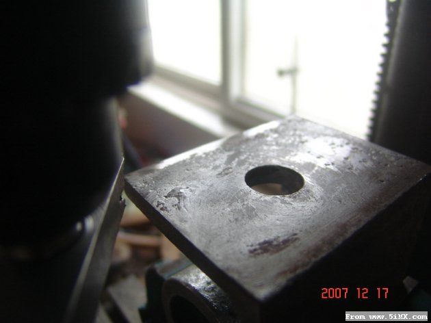

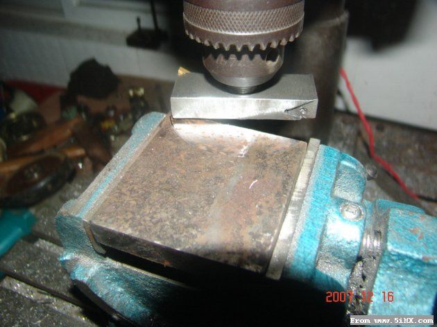

发表于 2007-12-17 08:07 | 只看该作者
晕,这也行???面铣加工时会不会断啊,看那螺丝好象很单薄让你钻的

发表于 2007-12-17 08:15 | 只看该作者
[quote]原帖由 aaa77770000 于 2007-12-16 22:44 发表
效果:em15:
铁上面怎么有年轮呀!:em22: :em15:

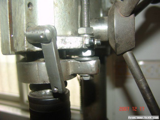

发表于 2007-12-17 12:30 | 只看该作者
3A牛转的立柱还是不够强,主轴有退让的显现哦~~~
69

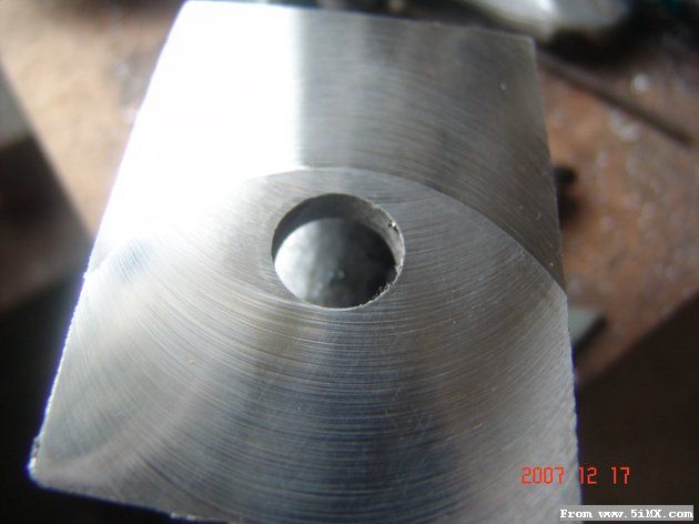

 楼主| 发表于 2007-12-17 13:29 | 只看该作者
如果是主轴有退让出现"年轮"的话,估计是主轴还没锁紧,再去试一次:em15:

 楼主| 发表于 2007-12-17 13:30 | 只看该作者
原帖由 超级直升机 于 2007-12-17 08:07 发表
机夹车刀也是一个螺丝呀:em15:

 楼主| 发表于 2007-12-18 00:06 | 只看该作者
再试一次
锁紧主轴
每次进刀约0.5mm

 楼主| 发表于 2007-12-18 00:13 | 只看该作者
"年轮"不见了:em15:
