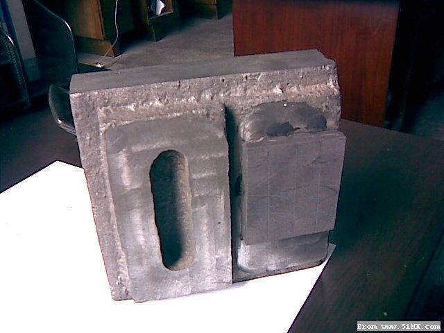

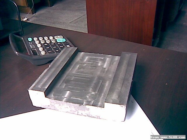

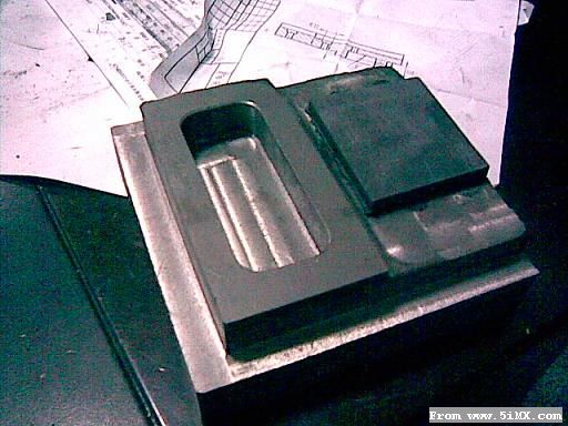

这两天的进度
为了铣反面能垫平,在正面用502粘了块石墨,然后铣平.
这是反面:em15:
工作台反面的槽也铣好了

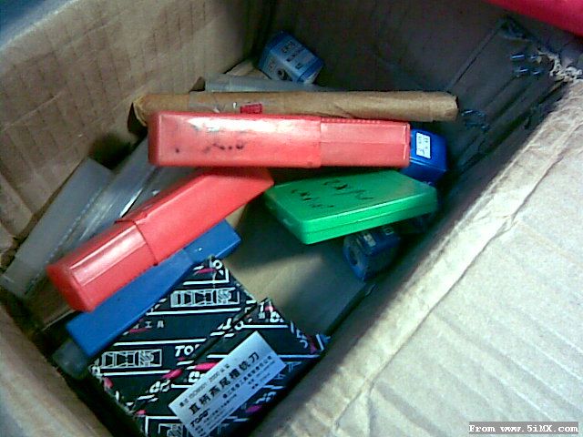

昨天已经给锋利刀具打款了买了燕尾铣刀,T型铣刀.还有用来当主轴的ER16刀杆等工具.今天可以发货了:em21:

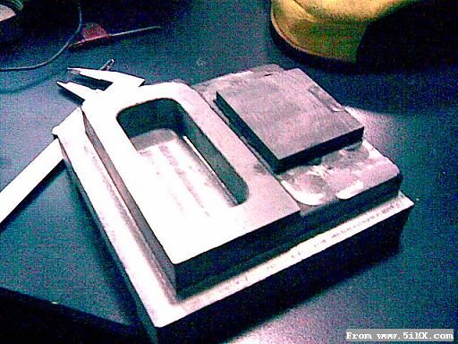

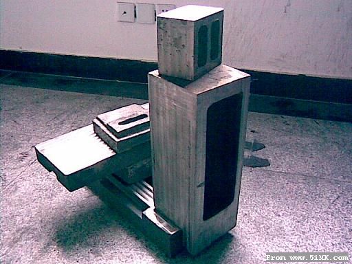

 楼主| 发表于 2008-3-18 17:15 | 只看该作者
今天下午又做了两个小时.把z轴拖板平面上磨床磨平了.有把正面铣了一下好看了许多:em15:

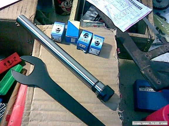

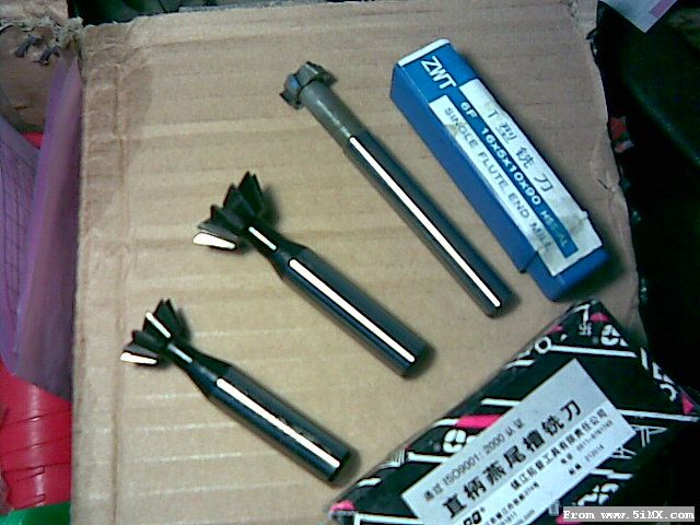

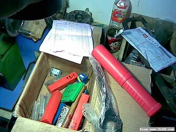

从锋利刀具买的工具到了
T型铣刀,燕尾铣刀
钻头 铣刀 扳牙 丝锥
ER16刀杆是用来当主轴的:em15:
来两张合照
