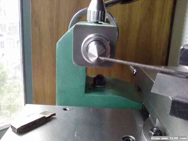

用划针精确对尾顶尖

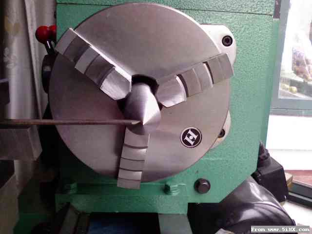

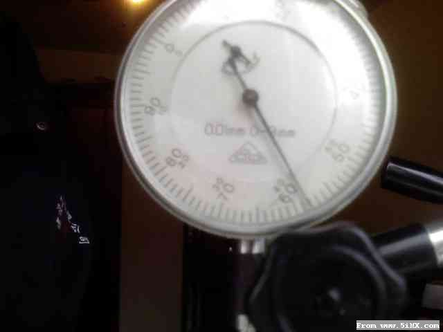

卡盘装上那天车的尖尖,百分表测径向跳动为0.02。

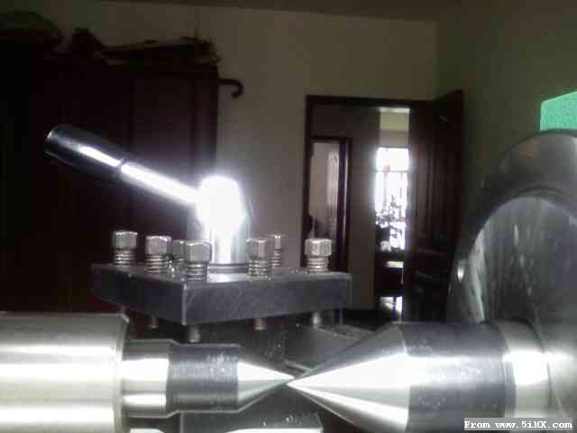

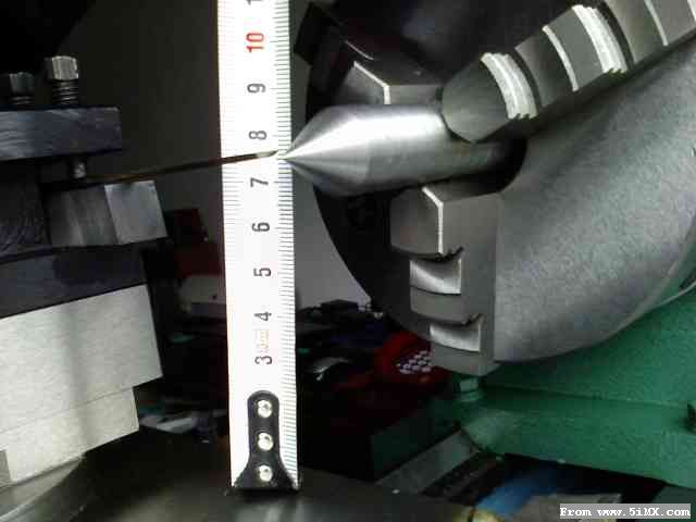

移过大拖板,用划针对前顶尖:em22: :em22:
换个角度:em22: :em22:

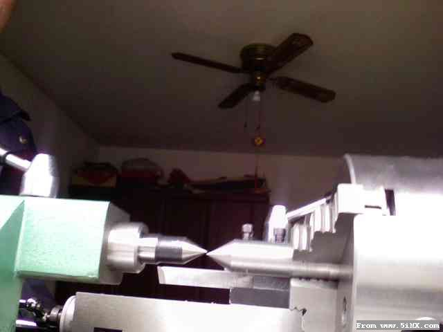

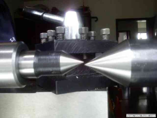

移过尾顶两尖相对:em17:

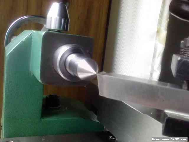

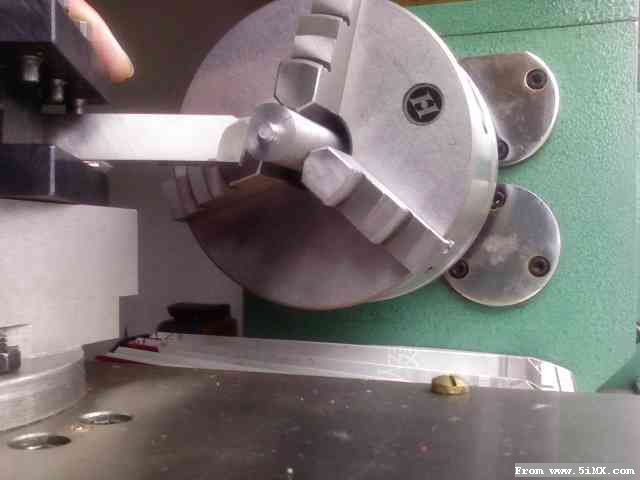

上车刀,用尾顶精对刀尖高度

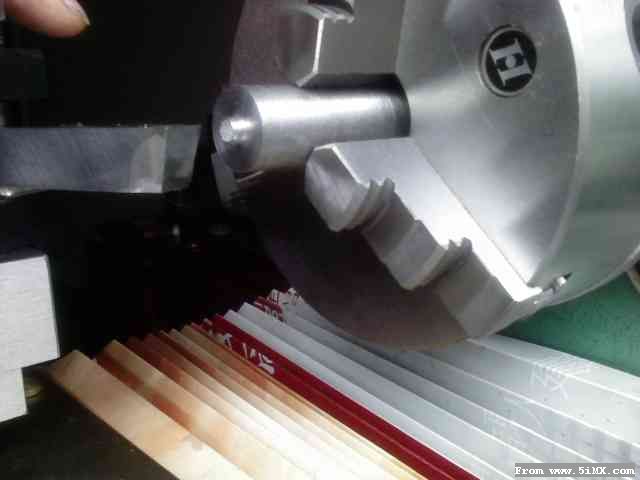

把上次切断时留下的尾巴干掉
结果发现后刀面已顶到工件上:em22: 。无法进刀。测量工件小圆柱直径:6.4mm
分析以前装刀为什么能车到工件中心:尾顶对刀尖高度时未将刀架紧死,未将顶刀螺丝紧死。当将这两项紧死后使刀尖下移,歪打正着与卡盘中心等高。
将大拖板放在卡盘与尾顶之间

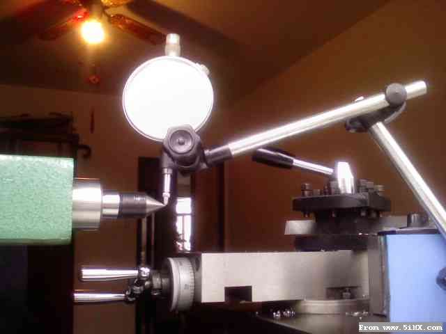

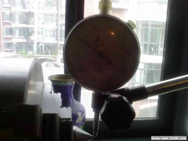

百分表放在大拖板上测前顶尖
测后顶尖
后顶尖读数----结果差1.6mm:em23:
这种测法无论导轨中间是上弓或下弯,如果前后顶尖同高测出的读数都会一样。(虽然转动表座时会产生一定的误差,但相对于近两毫米的偏差应该是很小的)。我比较倾向于孕妇版主的观点,导轨的水平度不会对顶尖高度影响这么大。再有我已用了多种测量方法结果都是一样的。还请各位老大多多指点,:em00: :em00: 我准备明天向商家维权:em10: :em10:

已拆下卡盘用原配的莫氏顶尖对顶,结果一样。

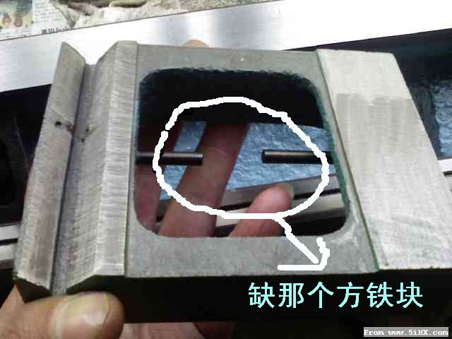

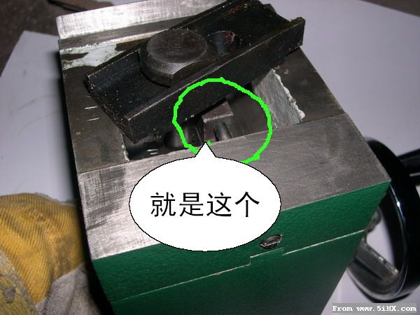

发表于 2008-4-20 22:39 | 只看该作者
楼主你的尾座好象和我的不一样啊。
这是你的
这是我的
是你把那个铁块拆了呢,还是本来就没有啊?

 楼主| 发表于 2008-4-21 20:01 | 只看该作者
原帖由 inline 于 2008-4-20 22:39 发表
楼主你的尾座好象和我的不一样啊。
这是你的
http://photo.5imx.com/up/0804/03/20084202237421.jpg
这是我的
http://photo.5imx.com/up/0804/03/20084202237410.jpg
你是整个拿下来的,我已拆成单件了。没有那个--:em22: 尾座就单摆浮搁在导轨上了:em04: :em04: 。
