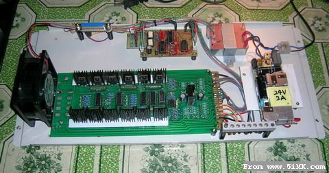

步进电机驱动,电源都调整好了。

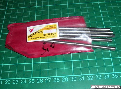

小车刀是个麻烦事,今天去买了5条5mm圆形白钢条,准备磨3把刀(外圆刀,切断刀,内圆刀。)再找一个3mm直钻。做一个简易刀架,试验小车床自动换刀,如果能成功,就可以一次完成车制过程了。
