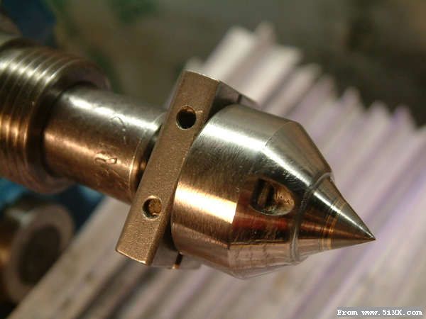

 楼主| 发表于 2008-7-10 23:34 | 只看该作者
原帖由 7KH 于 2008-7-10 23:09 发表
怎么看起来像铜?
银焊剂是自已配的吗?
在啥地方能买到?价格几何?
银钎焊溶剂是溶剂,在卖冰箱空调配件处掏包价忘鸟
用黄铜φ3圆焊条
62
发表于 2008-7-11 02:10 | 只看该作者
原帖由 云浮 于 2008-7-10 23:06 发表
不对,那是硬质合金
我刚才也以为是白钢条呢~~~
我还一边觉得奇怪,一边下楼去把新买的皮带轮换到马达上了。
这个断了的硬质合金刀头是怎么断的?怎样预防呢?要是我的刀头断了我可没有火jian发动机来焊它啊...

 楼主| 发表于 2008-7-11 16:05 | 只看该作者
原帖由 ro0t 于 2008-7-11 14:50 发表
老大 你的刀磨得太虚了 容易磨损 容易崩刃
是的,说得很对
在小床用这类虚刀切削力很小,所以本人偏好这样磨铣刀、车刀

 楼主| 发表于 2008-7-11 16:11 | 只看该作者
原帖由 shentaiming 于 2008-7-11 02:10 发表
我刚才也以为是白钢条呢~~~
是故意夹断做飞刀头用的,使用耗短后再钎焊用
有了你说的火jian发动机
象半颗米粒大小的合金粒也可以做刀,很方便

发表于 2008-7-11 16:12 | 只看该作者
云版老大:
    想扫扫焊盲!请教:步骤是否先涂银焊剂刀粒、刀把隙处?焊枪加热后焊条加入?这细节拍得太马虎,以后您双手运功时叫尊夫人助拍,好技术别藏着掖着,大家分享。
    同问刀粒高温后会退火影响硬度吗?
[ 本帖最后由 xshhh 于 2008-7-11 16:21 编辑 ]
68
 楼主| 发表于 2008-7-11 16:30 | 只看该作者
原帖由 xshhh 于 2008-7-11 16:12 发表
云版老大:
    想扫扫焊盲!请教:步骤是否先涂银焊剂刀粒、刀把隙处?焊枪加热后焊条加入?这细节拍得太马虎,以后您双手运功时叫尊夫人助拍,好技术别藏着掖着。
    同问刀粒高温后会退火影响硬度吗?
呵呵,老婆不反对已经万幸了
摆好位,刀杆刀粒一起烧,刀粒先红,刀杆后红,山河一遍红后再加溶剂量要控制(扯耳记住啊)
焊条要跟着加热点在合金处点点点,火焰要到位,看见铜熔化流动后立即控制收火(多实践几次)
自己做控制得很好,一般不会过烧
过火一般不影响印度,只是易脆裂

 楼主| 发表于 2008-7-11 21:40 | 只看该作者
原帖由 7KH 于 2008-7-11 21:13 发表
能上个所谓“实”的刀看看吗?
偶小鸡一般不用“实刀”
虚刀:
后面悬崖陡一些
前面刀口往上翘
实刀:
后面悬崖斜点点
前面刀口往下倾

发表于 2008-7-12 09:44 | 只看该作者
感谢 云版 解释
其实磨刀的虚实 主要说的就是车刀的后角和前角的大小 太大就叫虚了
像云版 说的 前面刀口往下倾 是负前角 一般在冲击大的场合 采用 比如不是圆形的铸铁件
7KH 老兄的要求我满足不了,十二年前 在厂子有得是车刀 离开厂子都送工友了
在厂子时 开C620 和 6140 偶尔摸摸 630 加长
那时候 刀要磨成这样 根本就干不出活来 工资就没得拿了
没玩过小车床  很是羡慕家里能有车床玩的朋友

发表于 2008-7-12 10:38 | 只看该作者
原帖由 云浮 于 2008-7-11 16:11 发表
有了你说的火jian发动机
哦,煤气炉能起到这个效果么?

发表于 2008-7-12 22:21 | 只看该作者
原帖由 云浮 于 2008-7-10 23:34 发表
用黄铜φ3圆焊条
请教云版:1、银钎焊溶剂与硼砂的区别?铜焊条是否比铜电线溶点低?

 楼主| 发表于 2008-7-12 23:25 | 只看该作者
有了条件,原来的铁尖换了硬质合金,活顶升级了,哈哈呵
78
 楼主| 发表于 2008-7-12 23:29 | 只看该作者
原帖由 研究生 于 2008-7-12 22:21 发表
电线是紫铜线,熔点高,氧化快,不合适做钎焊
银钎焊溶剂是复合制剂,特点是 流动性好,焊缝平整光洁,焊口残渣极小
硼砂也可以焊,但黑糊糊的没有上述优点
