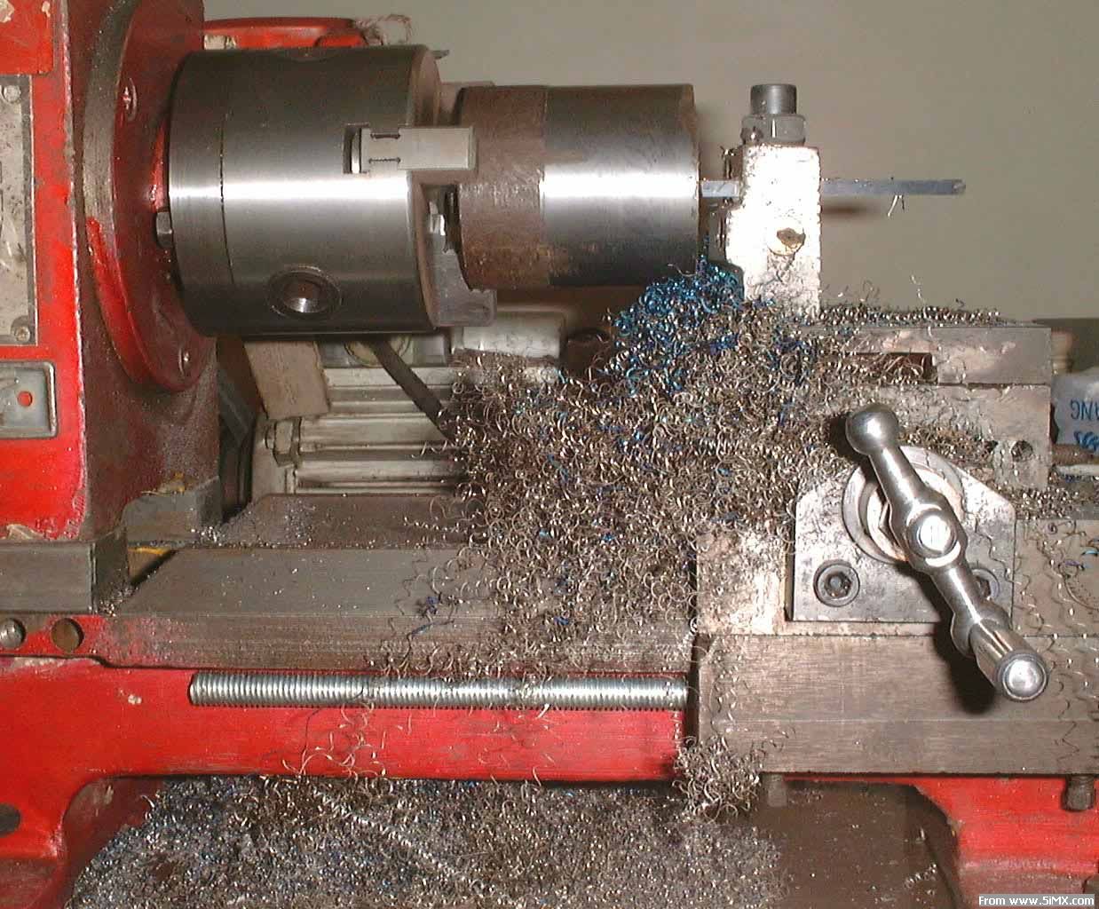

车刀的确用错了。把拖板凸台铣去,做一个可转位刀架吧
车刀装夹刀刃必须与被加工零件中心线重合,见下图

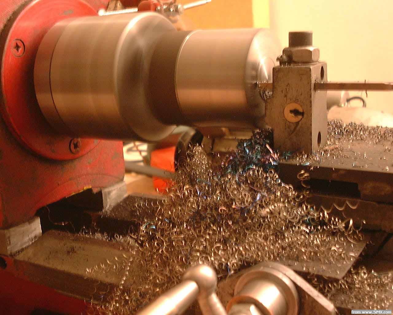

洗呀洗 我洗洗洗...1下午终于.....
洗呀洗 我洗洗洗...1下午终于洗了1道沟  洗断2个铣刀.....

发表于 2006-1-22 23:23 | 只看该作者
对,就是这样干:em26::em26:
刀座可以放在小拖板前左角及前右角,以兼顾大工件和多车长一些:em15::em15::em15:
66
发表于 2006-1-22 23:40 | 只看该作者
夹刀槽的高度以夹好刀柄后刀刃正好重合工件轴心,如果是低可以用薄铁片调整之
车平端面时刀座平的一端面向圆棒径向面,刀杆夹在里面的槽
车外圆时刀座平的一端面向圆棒端面,刀杆夹在左槽
刀座角度随你摆,对随意调整刀具角度最灵活

皮带轮在外加个防护罩更安全些

掌握好这类车床的使用技巧,重要的不是设备问题而是学习与积累
简陋不代表无所作为,重要的是拥有设备的主人把它的价值挖掘

呜..呜...各种刀都换了  就是车不光  ...

发表于 2006-1-24 19:38 | 只看该作者
呵呵,我说过你心会凉的,想做一台真正的车床不是那么容易的,6年前我就试过了,到如今,我还是用钱买了两台车床,我说这个我并不是反对DIY的人,车床是都可以做出来的,但看你用它加工什么
73
发表于 2006-1-24 19:49 | 只看该作者
[quote]原帖由 决不退棋 于 2006-1-24 19:07 发表
[/quot
是不是刀不快?

用白钢车刀的话,你那车床的转速一定不适合,过高,尽量用合金车刀,吃刀量要小,走刀量要慢。把各拖板燕尾槽间隙要调整最小

哈哈 哈哈 ....搞定了  原来是主轴松 ..

还要掌握好车刀材质的选择和刃磨车刀的方法,即使该种车床只有二种速度,对于一般使用已足够
多多实践这种小车床性价比还是值的,等摸熟悉了再喜新厌旧也不迟啊:em15::em15::em15:
小拖板后面用铝板或者铁皮做一个防护罩,可以阻挡铁削进入丝杆槽内

这类车床的特点是刚性非常好,缺点是有效加工长度短,至于尾顶有无熟练操作是不成问题的,磨一把刀就可以钻孔扩孔方法多多
