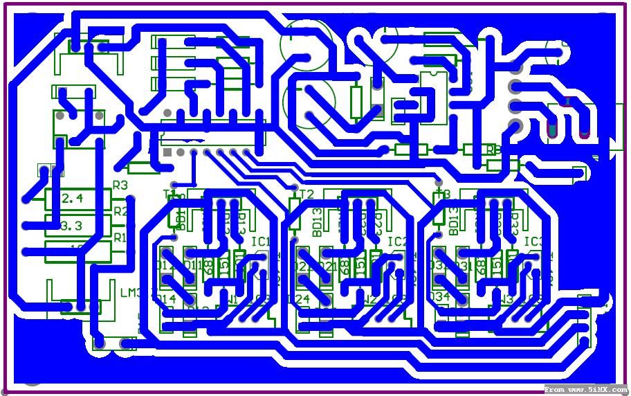

 楼主| 发表于 2006-10-1 22:54 | 只看该作者
pcb板参考设计图
那个光电耦合器,直接用了一个4路的,手头没有3个单路的了,型号是TLP521-4,可以在此基础上扩展成4s的14.8V,有需要自己DIY吧。
基本思路是,刚刚开始充时用大电流0.5A(或1A)恒流充电,当接近4.15V时,只要有一路达到4.15V,电路开始转换为低频脉动充电,继电器会间隙性的吸合与断开。当三路全部达到4.15V时,继电器完全断开,电路转换到小电流涓流充电直到充满至4.20V。实际此时电路并为完全断电,而是保持一个125mA的涓流,只不过该电流被分流器全部吸收了,而没有流过电池。
该电路经测试十分可靠,并且转换点电压自己可以按习惯任意调整。发热很小(只有LM317和7805有点热)。并加入了外场充电功能。
